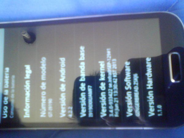

de ahi pude des instalar las aplicaciones y mover todo a la sd ... y d ahi paso lo q paso :([DOUBLEPOST=1413559494][/DOUBLEPOST]si sirve de algo esta es la info de mi cel
Si te entra en recovery por ADB puedes instalar cualquier aplicación.
haz como dice Xancin, puedes instalar por ADB otro launcher,
o si puedes entrar en recovery con un wipe cache y wipe dalvik cache igual te lo soluciona, sino factory/reset,
también esta la opción de restaurar una copia de seguridad por recovery que se supone que es lo primero que se hace cuando uno va a modificar cosas del sistema, o en caso que no hayas echo el blackup, instalar una rom,
