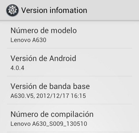

He echo un backup de mi rom y del imei y bueno deciros que estoy en la A630_S009_130510
Rom del link de :
@bmn
https://disk.yandex.com/public/?hash=wbbOJsqm+Suo6ecj5wQgJSZmKjH0O6UFZ3IVFWGPzHs=
Y el recovey de que puso @emepe
Ahora tengo mas apps pero ya es cosa de ir quitando lo que no use.
Me sale Transmision FM ( radio ) que antes no lo tenia.
