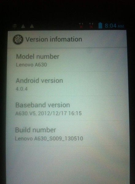

Buenas tardes!! estoy muy agradecido por postear vuestra experiencia con el Lenovo A360 , pero....Voy a necesitar de vuestra experiencia...
Mi padre se compro este telefono y el problema fue que al llegarle , no estava rooteado y el gran problema para el hombre es que estava todo en chino y en ingles... aun que con el ingles se defiende , me pidio que le buscase una room multilingüe.
Personalmente soy de apple... siempre e ido con iphones ( no me mateis xD ) y de Android no tengo ni idea!!
Asi que me puse a leer... recopilar informacion y prove...
Gracias al post de @empe consegui rootearlo...
Acto seguido me baje las room .... en concreto prove 2...
La lenovo-A630-2013.08.19 y la del foro ruso la A360_S009
Instale el system recovery 3e
y no me acepta las roms... de la SD...
Por mi falta de conocimientos no me carga la rom por el recovery asi que me puse a provar con el flash tool...
Y ahora mismo el telefono el telefono ya lleva la version que comentavais aki...

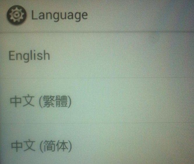

Pero si voy a lenguaje , veo que sigo igual.. sin poder poner las iconas y cosas en español...
solo puedo elejir en Ingles o Chino... y Mandarin xD
LENOVO A630  . Nuevo y destacado  miembro de la serie . ¿Opción a la serie A800??? imagizer-imageshack-us_v2_800x600q90_809_7ym6-jpg.178670
Me echais un cable para poder ponerlo en español ?
Un saludo Cracks!!

Si no puedes cambiar a español, me temo que debe ser que no has bajado la Rom multilenguaje, si no otra. No le veo otra explicación.
Por aquí también había algún compañero que le llegó con sólo inglés/chino y tuvo que cambiarle la ROM. A ver si te indican el enlace correcto.

ajajajaj si... ya domino el Flash tool y un poco de recovery pero es gracias a vosotros!! creo que me leido las 17 paginas almenos 4 veces...
A ver si alguien tiene el enlace de alguna Rom multilenguaje que haya el Español... y poder meterla con flash tool porfavor !!!
