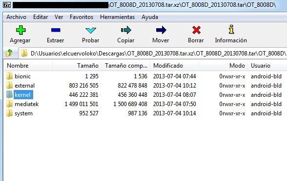

Hace ya tiempo que esta disponible el kernel completo de algunos modelos de telefonos con MT6589, por ejemplo Alcatel libera el codigo fuente de sus telefonos, incluido el kernel

Por jemplo el OT 8080D lleva un MT6589 y ahi se pude descargar el codigo fuente completo del firmware, incluido el kernel.
Siempre es una buena noticia que se liberen los codigos fuente, pero por si solo eso no va a suponer mucho para el resto de telefonos, que no sea ese Sony. Ademas del kernel se necesita el codigo fuente de los drivers del hardware de un telefono para poder modificar y compilar un kernel funcional. Y tan importante, desarrolladores con los suficientes conocimientos para poder mejorar y/o añadir funcionalidades al kernel, y no nos engañemos, eso podremos verlo en telefonos con el de Sony, pero pocos, o nadie, con ese perfil se va a poner a trabajar en mejorar telefonos muy minoritarios, como la mayoria de los chinos que montan MT6589.

No, hombre Alcatel lleva liberando el codigo fuente de sus telefonos ya hace tiempo y es completo y perfecctamente funcional, se puede compilar y funciona en el telefono Alcatel al que corresponde.
Lo cual tampoco ha servido de nada, no hay CM, eso no ha llevado CM a los Alcatel, ni a ningun otro 6577 o 6589 (basicamente son los SoC de mediatek para los que alcatel ha liberado mas fuentes).
Mira, una captura del OT-8080D que me baje hace unas semanas para echar un ojo:
Y en ese tema de xda no se dice gran cosa, pura especulacion de algunos y preguntas, lo unico interesante esta en otro hilo, un desarrollador de Cyanogen que se ha interesado por el codigo, pero por el del telefono de Sony con Mt6589, posiblemente veamos CM en el Sony, pero en los demas .... solo en los que sus fabricantes liberen las fuentes, como posiblemente en algun Alcatel, si alguien coge el codigo fuente de CM para el Sony y lo compila para el hardware de estos, o una marca francesa, que tambien libero el 100% del codigo hace un mes y medio, y creo que tambien BQ lo ha liberado o va a liberar.
