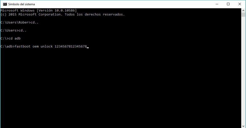

3- Ejecutar en Windows la pantalla solo símbolo de sistema:
4- Entramos en la carpeta ADB y escribimos el siguiente comando como se ve en la foto:
FASTBOOT OEM UNLOCK (CÓDIGO DE 16 DÍGITOS DE LIBERACIÓN)

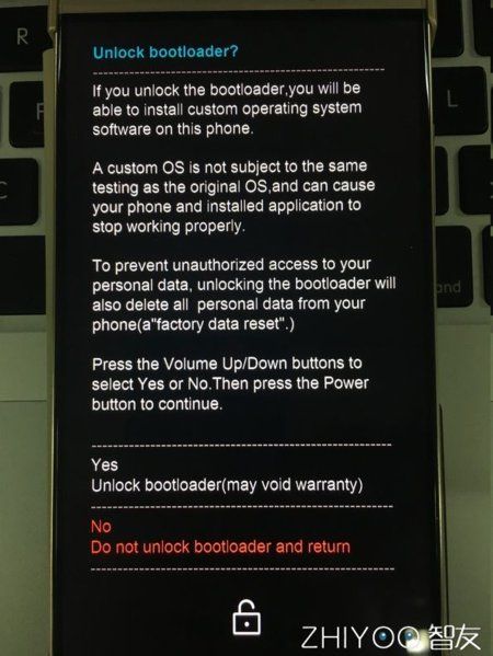

4- COMO DIGO, YO NO LO HE PODIDO PROBAR PERO DEBE SEGUIR ASI:
En el móvil aparecerá como en ésta imagen: (Debemos darle a Yes navegando con las teclas volumen)

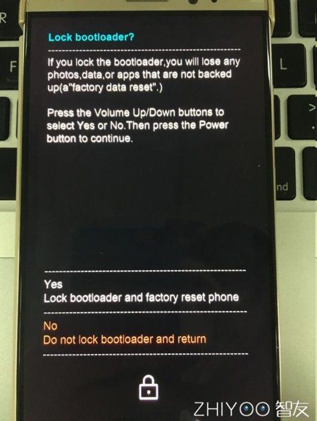

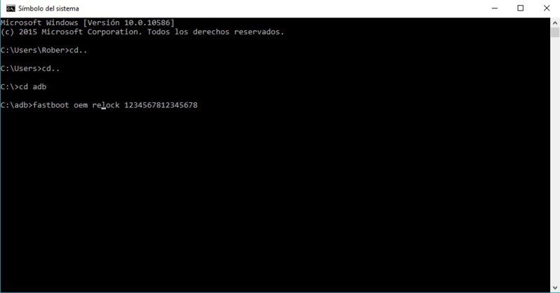

5- COMO OPCIÓN ADICIONAL TAMBIÉN PODEMOS VOLVER A BLOQUEARLO DEL SIGUIENTE MODO:
FASTBOOT OEM RELOCK (CÓDIGO DE 16 DÍGITOS DE LIBERACIÓN)
Espero que os sirva, un saludo.
