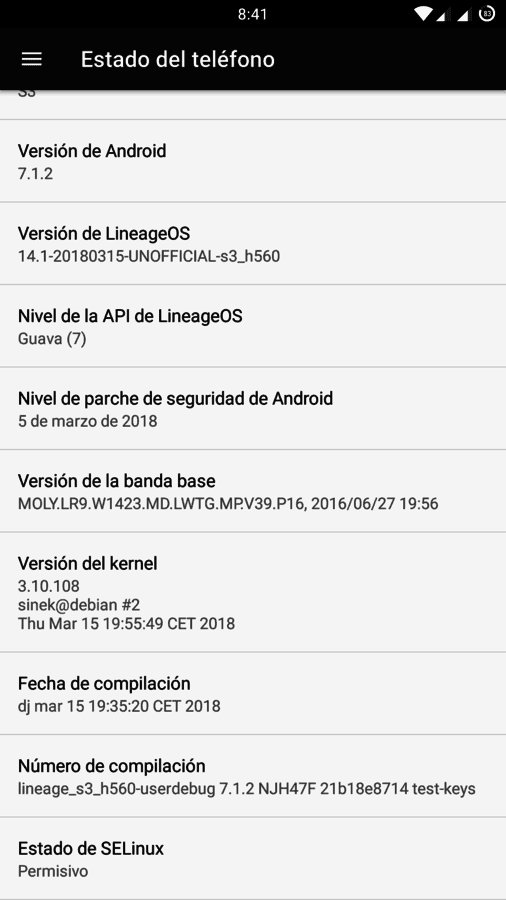

Ya está aquí la V. 2 de la rom.
Registro de cambios:
- Actualización del código fuente de Lineage OS a la última versión.
- Parche de seguridad de marzo.
La he instalado encima de la anterior, solamente con wipe de Caché, Dalvik y System y de momento todo bien. ¡A disfrutar! Enlace en el primer mensaje.

Grande @sinek, y puntual. Gracias, nos das mucho en esta recta final :aplause:

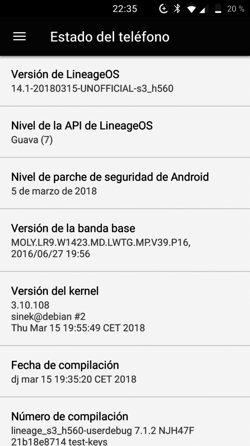

Instalada anoche sin incidencias en semi-sucio sobre la anterior v1, sólo con wipes a Cache, Dalvik y System.
Instalada de tirón ROM, últimas GApps nano y addon Lineage SU.
Funcionando sin problemas manteniendo toda la configuración. Gracias de nuevo @sinek :blush:

Rom actualizada también.
Instalación semi-sucia, o sucia no tengo clara la calificación :tearsofjoy:
Para los que no esteis muy acostumbrados a este tipo de instalación, porque siempre hacéis todos los wipes, unos consejillos.
Se trata de hacer lo siguiente:
- El wipe factory reset, el primero, NO se hace. Ese limpia la partición data y deja la rom sin aplicaciones de usuario. No es lo que queremos.
- Entramos a wipes avanzados y marcamos solo las tres primeras opciones. Dalvik, cache y sistema. No la memoria interna.
- No hacemos format data
Es posible, pasa en los últimos TWRP que al acabar los wipes os salga un error en rojo diciendo que no puede montar el almacenamiento. Con reiniciar en recovery debería solucionarse. Si la cosa persiste ya habría que pasar a hacer instalación con format data, perdiendo los datos. A mi me salió el mensaje pero con reiniciar en recovery no tuve más problemas.
Al limpiar sistema y volver a instalarlo, debemos recordar que habrá que volver a instalar las Gapps y el zip para el root. Además, si teníais algo metido en la partición system, como un mod de sonido, hay que volver a instalarlo.
