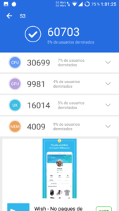

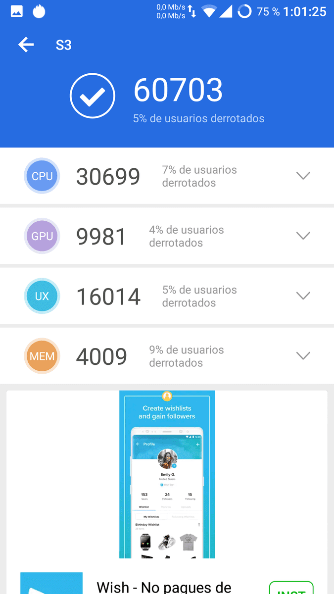

De cara a la actualización de septiembre, hay algunas pruebas en marcha. Pillé un reinicio que dejó un dato extra en el log. En el mío siempre ocurren en la función mali_renderer de la librería precompilada del MAD libGLES_mali, y no da más datos legibles. En esa ocasión ponía que la GPU caía por fallo al reservar memoria. Eliminé el código añadido para MTK en una sección que gestiona esa memoria y parece que le cuesta más reiniciarse, pero se reinicia. Seguiré revisando.
Fui mirando lo que pude encontrar sobre código de ROM para dispositivos con el MT6752 y buscar diferencias.
Cambié la librería estática colorconversión por la nativa. Puse la GPU en overclock otra vez y parece ir mejor. Activé una opción para la gestión de energía de la GPU y el sistema da 5000 puntos más en Antutu.
