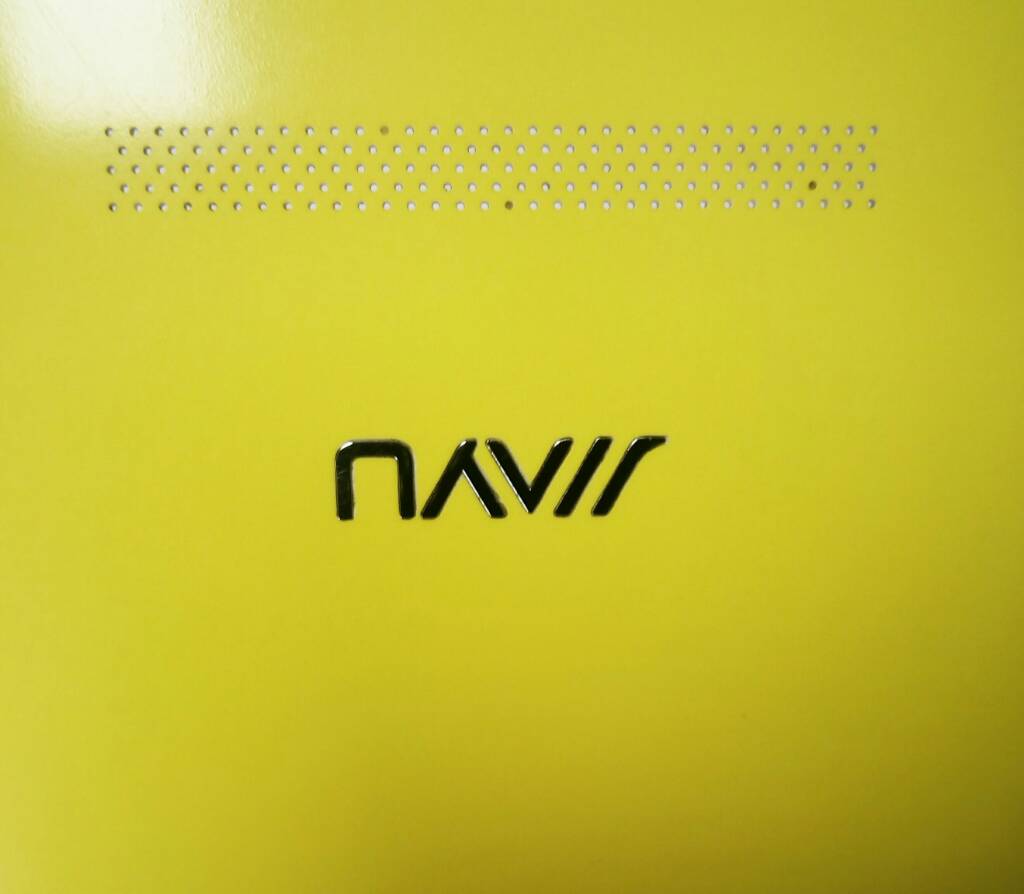

Tengo un "Navir" amarillo, que es lo que se lleva ahora
[/QUOTE]
Uy, que gracia......
Ahora entiendo....
Eso del foro ruso.....
De configurar el nabo.....
A partir de ahora yo también configuraré el NAVIR
Ja ja ja
jajajajajajajajaja @antonioantuan Una pena que ese navir no sea sumergible, sino tendría hasta su canción de los beatles "Yellow submarine" jajajaja
