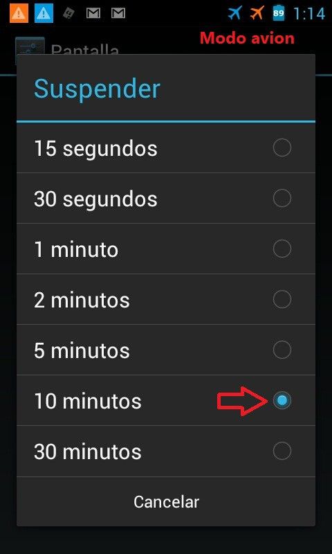

¡¡atencion!!(root)
Debemos poner el móvil en modo avión y en configuración/pantalla/política de suspensión en 10 minutos, tambien debemos tener como minimo 2.5Gb de espacio libre en la SD.

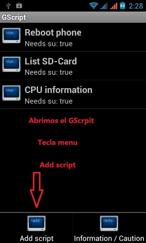

Abrimos el gscript.

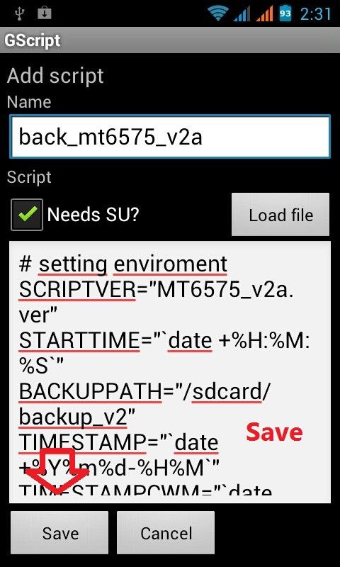

Manual backup con GScript.(root) dl-dropbox-com_u_37959587_gscriptbackups_gscript1-jpg.163143

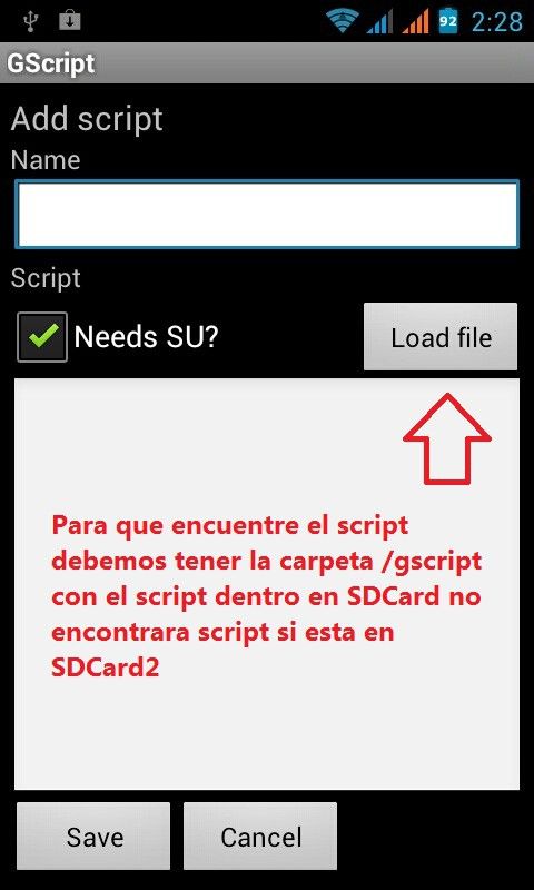

Añadir el script.
Manual backup con GScript.(root) dl-dropbox-com_u_37959587_gscriptbackups_gscript2-jpg.163144

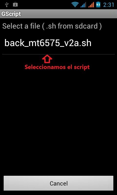

Elegimos el script.
Manual backup con GScript.(root) dl-dropbox-com_u_37959587_gscriptbackups_gscript3-jpg.163145
Salvamos el script.

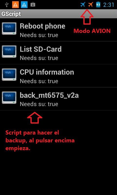

Manual backup con GScript.(root) dl-dropbox-com_u_37959587_gscriptbackups_gscript4-jpg.163146
Ya solo nos queda ejecutar el script.

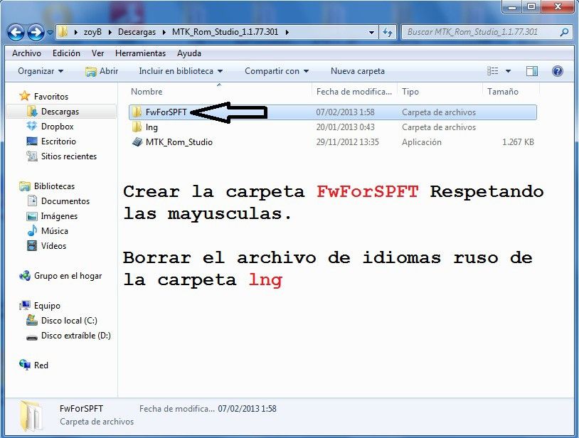

Crear la carpeta dentro de la carpeta del programa.
Manual backup con GScript.(root) dl-dropbox-com_u_37959587_mtkrom_mtkroms-jpg.163363

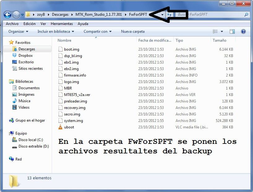

Dentro poner los archivos creados en el backup hecho con script.
Manual backup con GScript.(root) dl-dropbox-com_u_37959587_mtkrom_mtkroms1-jpg.163364

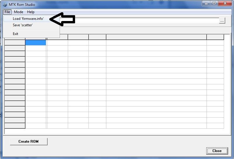

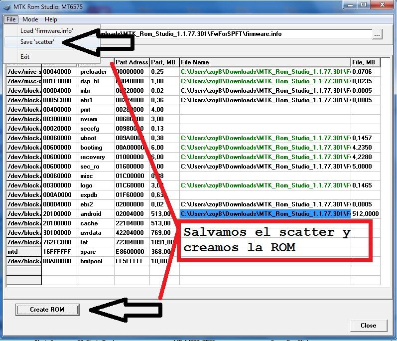

Abrimos el programa MTK_Rom_Studio y pinchamos en file/Load Firmware.info.
Manual backup con GScript.(root) dl-dropbox-com_u_37959587_mtkrom_mtkroms2-jpg.163365
Save `scatte´ y una vez salvado Create ROM
Manual backup con GScript.(root) dl-dropbox-com_u_37959587_mtkrom_mtkroms3-jpg.163366

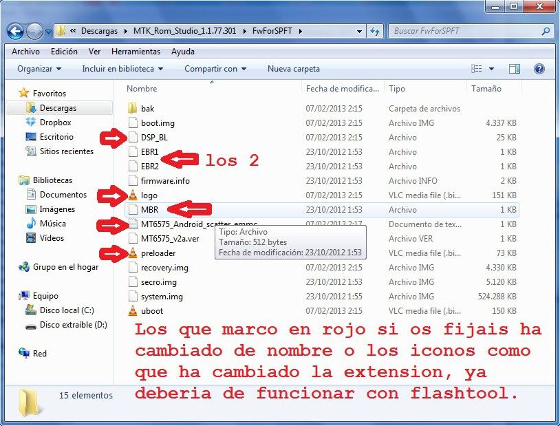

Como podemos comprobar nos ha cambiado algunos nombres y extensiones.
Manual backup con GScript.(root) dl-dropbox-com_u_37959587_mtkrom_mtkroms4-jpg.163367

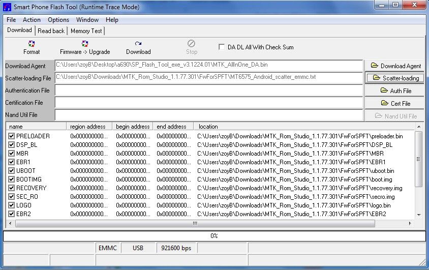

Bien, a mi muchas veces me da error de formato en el scatter creado, que hago, uso uno de una ROM original y punto.
Todos los archivos de la ROM ya se seleccionan sin errores.
Manual backup con GScript.(root) dl-dropbox-com_u_37959587_mtkrom_mtkroms5-jpg.163368

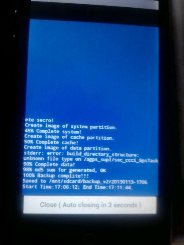

Ya consegui el archivo.
Hay una parte donde pone un error en (stderr:error:build_directory_structure) es normal
Ver el adjunto 8727
No es normal, tenias el móvil en modo avión? el GPS y Agps desconectado?
Aunque por lo que veo es el data, si tienes tus imeis guardados no es una particion con datos importantes para recuperar el android ya que con wipear se queda limpia de fabrica, si en los archivos guardaos están el boot, recovery y system podrás restaurar el móvil sin problemas.
