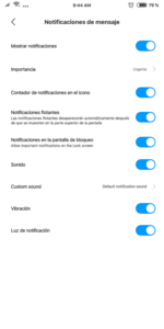

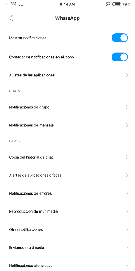

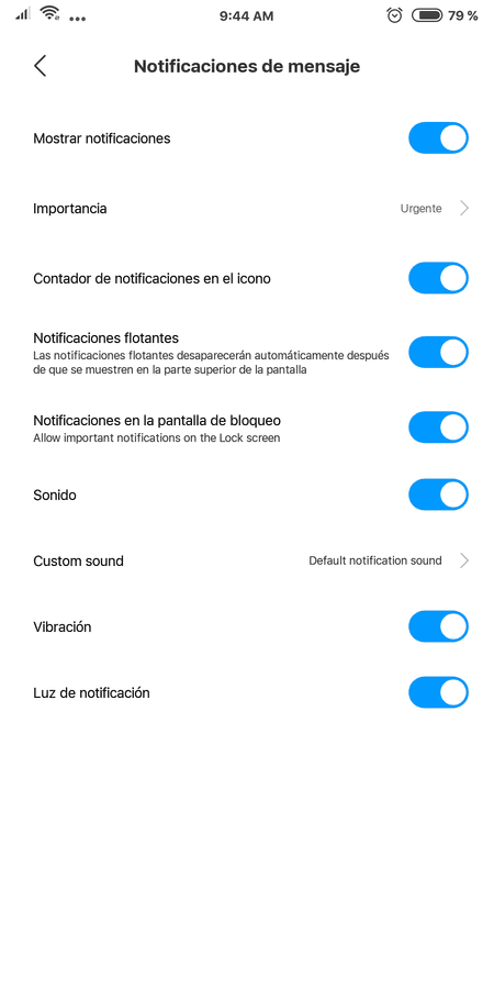

Hola a todos, los he venido leyendo hace algún tiempo, ayer puse esta Rom en mi movil pero tengo dos pegas:
1. Whatsapp no me muestra el texto de las notificaciones, la notificación sale en la barra de notificaciones pero cuando trato de desplegarla se abre pero sin ningún texto. Adjunto imagenes de mi configuración de notificaciones.

De lo primero no sé decirte, pero normal no es, prueba a reinstalar WhatsApp, si no funciona normal pues borrando los datos de la app antes. A mí y a varias personas que la ultilizan nunca nos pasó nada asi. Si no va eso ya no sé qué decirte, hiciste wipe data antes de flashearla? Restaurante la app de WhatsApp con twrp o titanium o algo? Es la versión 2.4?

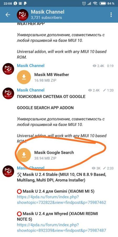

Lo segundo podría ser pq te falta Google search, si buscas "masik Channel" en Telegram escontratas el canal oficial y en los últimos comentarios hay un Zip para meterlo.
Mil gracias. Estaba en 2.3 con instalación limpia, flashee encima la 2.4 reinstale WhatsApp y se solucionó. Lo de Google search la tengo instalada, la escogí desde el aroma, sin embargo voy a seguir tu recomendación y flasheare el zip del canal de telegram. De nuevo, gracias.

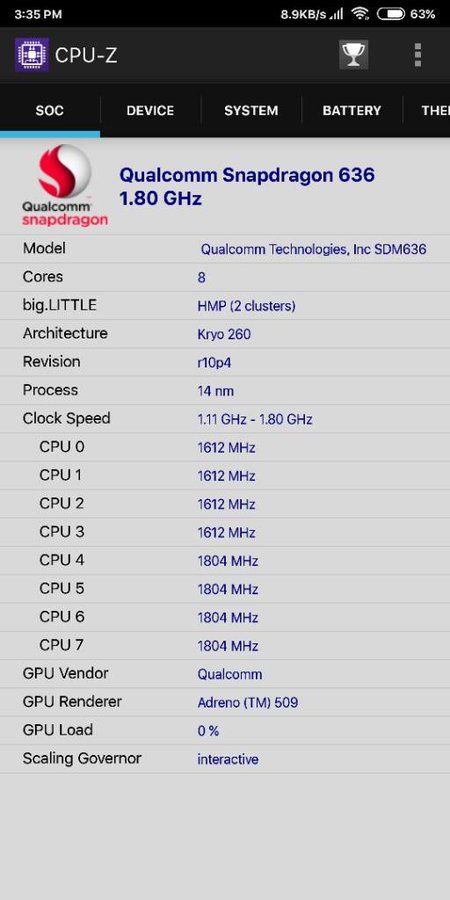

Acabo de instalar masik 2.4, y siento que el procesador esta consumiendo mucha batería
En la imagen que mando no tengo aplicaciones en segundo plano, abría alguna solución?
Bajo mi punto de vista esta ROM estando el teléfono en reposo consume muy poco...llevo con ella un tiempo y no tengo ese problema.
Chequea que proceso es el que consume la batería...algo tienes ahí que hace que no entre en sueño profundo el dispositivo.
