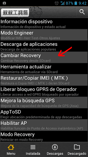

    • Instalar Mobileuncle Tools en el LENOVO A820

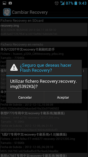

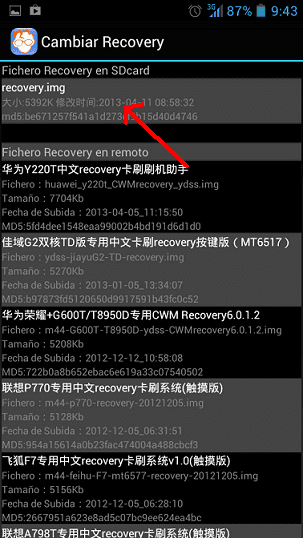

    • Abrimos la aplicación y seleccionamos la opción: Cambiar Recovery
    • Seleccionamos el archivo "recovery.img" (debe utilizarse exactamente ese nombre de archivo) que anteriormente hemos descargado y copiado a nuestra SD externa.
    • La aplicación nos preguntará si estamos si estamos seguros, si lo estáis, pulsáis en el botón de aceptar.

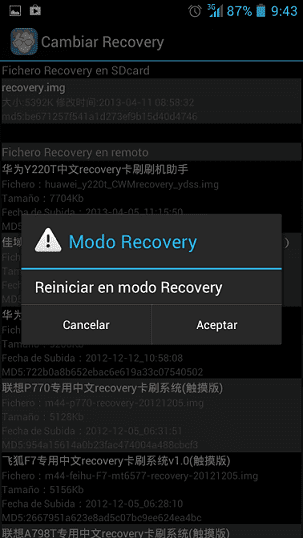

    • Ahora la aplicación, nos preguntará si queremos que el móvil se reinicie en Modo Recovery, pulsamos en aceptamos y se reiniciará en Modo Recovery.
    • Y listo, ya tenéis instalado el CWM Recovery en vuestro LENOVO A820

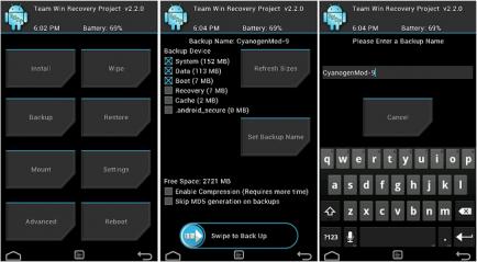

02.1. COPIA DE SEGURIDAD DE LA ROM (con TRWP (Team Win Recovery Project)
Constituye otra cuestión esencial antes de cambiar nada en nuestro LENOVO A820, para ello debemos realizar los siguientes pasos:
1. Con el LENOVO A820 apagado, pulsar y mantener pulsados los botones de "VOLUMEN -" y "VOLUMEN +" al mismo tiempo y después pulsar y mantener el BOTÓN DE ENCENDIDO hasta que aparezca la siguiente imagen en pantalla:
Seguidamente se nos mostrará en menú principal del TRWP que es 100% táctil:
2. Pulsaremos sobre el botón "BACKUP" y se nos mostrará la siguiente pantalla:
PANTALLA GENERAL DE BACKUP
3. Backup Name: (Current date) por defecto nos creará una copia de seguridad de la fecha actual. En el caso que quisiéramos modificar el nombre de la copia de seguridad, pulsaremos “Set Backup Name", con lo cual nos aparecerá la siguiente pantalla para insertar el nombre de la copia de seguridad:
PANTALLA INTRODUCIR NOMBRE DE COPIA
Una vez modificado el nombre de nuestra copia de seguridad, siempre y cuando hayamos realizado este paso, en el menú de opciones marcaremos los siguientes campos, en el caso que querramos hacer una copia completa de nuestra ROM actual, de las configuraciones y datos que contenga nuestro LENOVO A820, las siguientes opciones:
PANTALLA MARCAR OPCIONES DE COPIA
System
Data
Boot
Recovery
Cache
uboot
nvram
Enable compression (si queremos que realice compresión de todos los datos y así reducir espacio en la SD destino de la copia de seguridad)
Skip MD5 generation during backup (si queremos que no cree los archives MD5 de verificación. Yo recomiendo NO marcar esta opción)
Elegir SD destino de la copia de seguirdad:
Use external SD (microSD física)
Use internal storage
Una vez marcadas las opciones anteriores, pulsaremos y deslizaremos el botón “Swipe to Back up” y a continuación comenzará la copia de seguridad cuyo progreso se nos mostrará mediante una barra indicadora que irá aumentando hasta su finalización.

5. Debemos elegir en primer lugar donde tenemos la ROM a instalar, ya sea SD externa (recomendado) o SD interna.
6. Elegir la ROM a instalar (tocar sobre el nombre del archivo .zip).
7. Nos aparecerá un nuevo menú que nos muestra la opción "Add More Zips" (en caso de que vayamos a instalar google apps u otros parches).
8. Debemos realizar la acción "Swipe to Confirm Flash"
(pulsar, mantener y deslizar hacia la derecha) y comenzará la instalación de la ROM.
9. Reiniciar el móvil (tardará un poco más de lo habitual, esto es normal).
10. Ya tendremos instalada la ROM que hemos elegido.
CONTINUARÁ...
