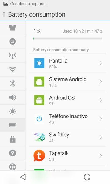

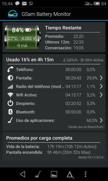

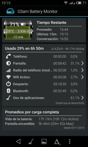

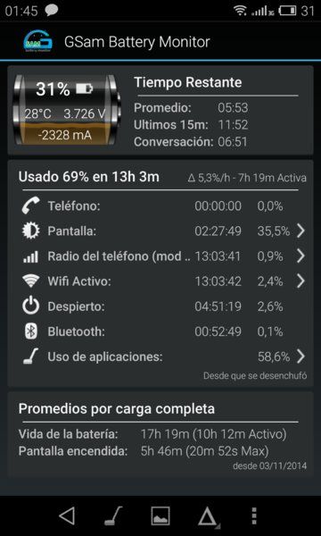

1. Uso Medio-Alto

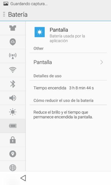

Bien, como podéis ver, dándole un uso bastante alto de Whatsapp, navegación y todo lo indicado anteriormente la batería se mantiene estable todo el día y sin problemas para llegar a la noche, ya que aun me quedaba un 20%. Por lo que al tiempo de pantalla que indica y al tiempo de uso total aun habría que añadirle unas horas, mínimo una más a la pantalla.

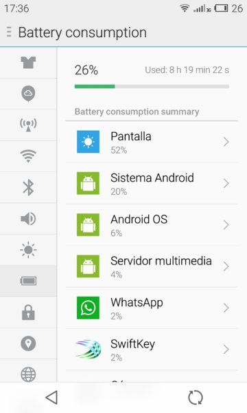

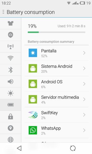

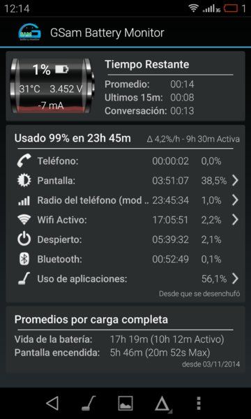

2. Uso Medio- Bajo
Vemos aquí que al haber usado menos el terminal las horas de uso total aumentan, aunque disminuye un poco el uso de pantalla (recordamos que en el apartado anterior si hubiéramos finalizado la batería a tope como en este caso, habría llegado a las 5 horas y pico de pantalla).

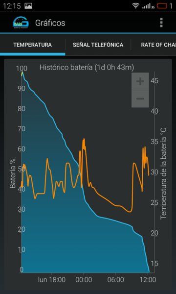

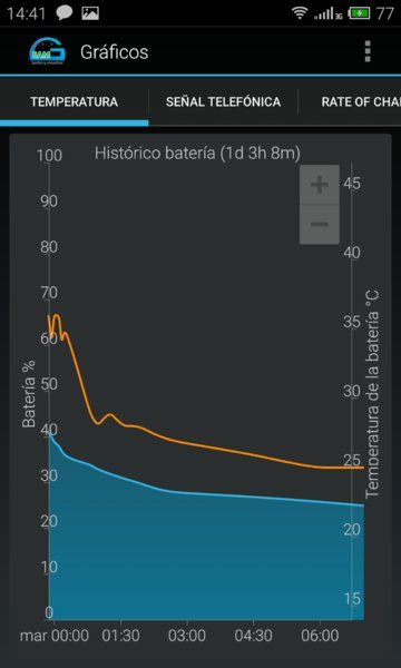

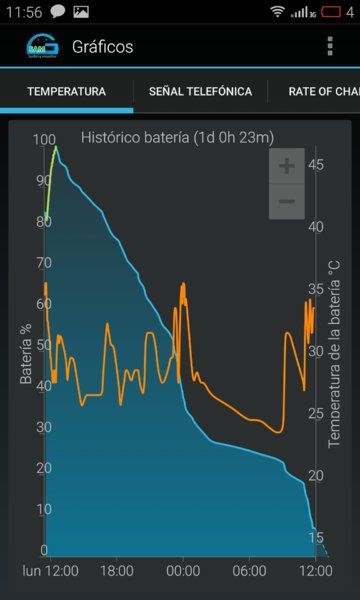

3. Gráficas
Nota: previo a este día actualicé la ROM a su ultima versión y el terminal aun no llevaba los ciclos de carga recomendados para estabilizarse al 100% (llevaba un par de cargas solo)
Las gráficas que voy a subir a continuación se corresponden con el análisis que acabo de poner.
Aquí tengo que decir que como pilló la noche por medio (como ahora notaréis en la gráfica) desactivé el wifi y los datos durante ese periodo. Por lo demás le di caña al terminal con todo lo anteriormente mencionado.
Lo naranja es la temperatura y lo azul la batería.

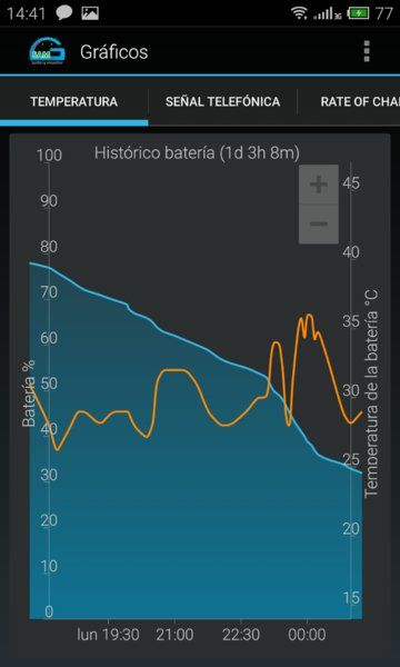

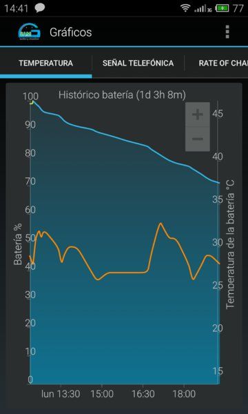

Primero la gráfica genérica:

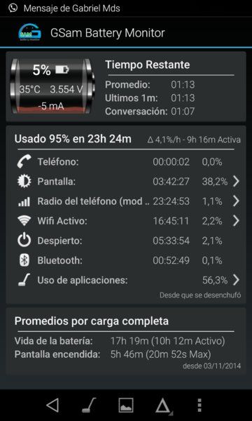

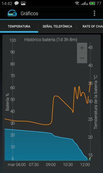

Aún le quedaba un 4% de ahí la linea discontinua que marca hasta la hora a la que me iba a llegar, y así fue. Hasta las 12h 18´ aguantó, como vemos en la siguiente, hasta que se apagó del todo.
Gráfica detallada:
Este fue el periodo nocturno sin datos ni wifi
El terminal aguantó encendido hasta las 12.20 aprox del día siguiente, usándolo. (Las capturas de las gráficas están hechas después, cuando ya encendió y cargó el teléfono. Me gusta la app porque te las mantiene aunque cargues de nuevo el móvil :blush:)

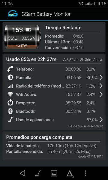

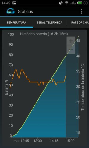

DATOS DE CARGA
Otro de los puntos a su favor es que carga bastante rápido, en aproximadamente 3 horas lo tenemos listo a 100%
Notas a tener en cuenta:
- Estaba usando el movil mientras cargaba (poco)
- Usado cargador de 2A (no el original pero otro similar)

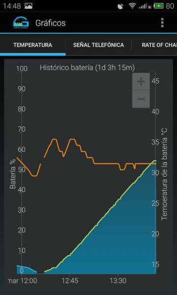

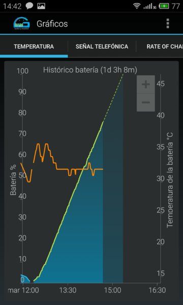

Vamos con la gráfica genérica:
Lo puse a cargar a las 12.20h. Eran las 14.42h y ya tenía el 77% Vemos que la linea discontinua nos marca el tiempo restante hasta el 100% que aproximadamente serían las 15.30h.
Detalles:

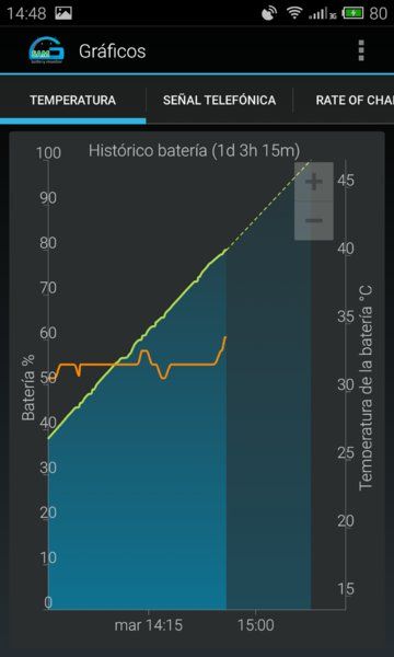

Otra genérica

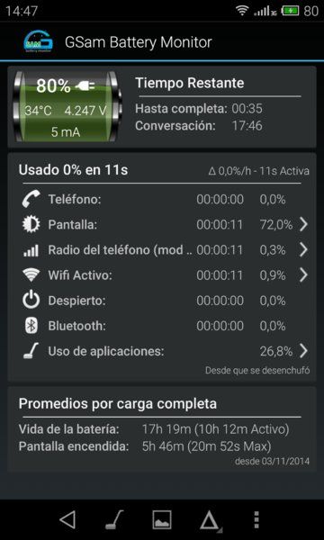

A las 14.48 yo desconecté el teléfono (me tenía que ir jeje) e iba por el 80%, como veis. Y lo que le quedaba en cuestión de media horita lo tendríamos según nos indica esta app.
A mi me tardaría un poco más de 3 horas, teniendo en cuenta que, como observais en las capturas, estuve usando el móvil mientras cargaba (se ven los bajones de vez en cuando jeje). Por lo que, en aproximadamente 3 horas lo tendríamos, como ya adelantaba antes.
En esta última captura, al principio veis como pone que le quedan 35 minutos para terminar la carga y son las 3 menos diez, por lo que otra prueba más de que en 3 horas está cargado.
