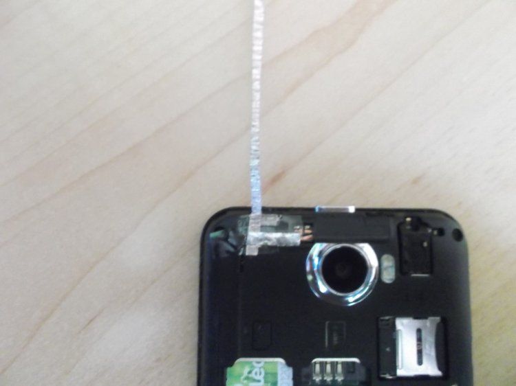

Bueno, después de intentar de todo, he conseguido que trabaje el GPS y reciba señal de satélites de manera estable. He añadido una antena exterior con una lámina de aluminio de 3mm por 7 cm.

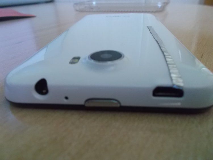

He quitado la lámina protectora que protege la antena (raspando con cuidado con un cúter).He puesto un trozo de celo en el conector de carga para aislarlo del aluminio. Después he pegado el aluminio a la antena y lo he sacado por el conector del cargador. El resultado es el siguiente:

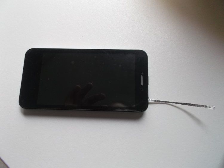

Es necesario desplegar la antena para que funcione.
No no sirve,ni por dentro ni por fuera. Hay que desplegarla. Prueba para ver si a ti tambien te funciona. con gps test he conseguido niveles entre 40 y 60.
