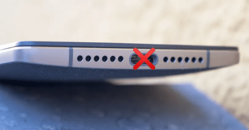

El puerto USB de nuestro terminal es uno de los elementos más sensibles y susceptible de dañarse en caso de que no tengamos cuidado. Aunque, gracias a las conexiones inalámbricas, cada vez usemos menos el puerto USB, no por ello no resulta frustrante, en muchas ocasiones, descubrir que nuestro móvil Android no es capaz de reconocer el controlador USB cuando deseamos transferir archivos o recuperar datos del teléfono. Ante esta situación, ¿Qué podemos hacer?
Los motivos por los que podamos tener problemas con el USB de nuestro móvil pueden ser varios, y suele provocar momentos de confusión en los que, probablemente, no sabremos cómo actuar, ni que solución encontrar. Por ello, hoy os traemos unas cuantas soluciones para los problemas más comunes que se pueden presentar en caso de que el puerto USB de nuestro móvil falle en algunas circunstancias.​
El puerto USB está sucio
Uno de los motivos más comunes por lo que podamos tener problema con el puerto USB, es que esté sucio. Es algo habitual, pues no solemos taparlo y con el uso del día a día es probable que acumule suciedad y polvo en su interior. El mantener limpio el puerto USB es una tarea sencilla y que no requiere de un desembolso importante. Para ello, con cuidado y paciencia, podemos usar un alfiler u otro utensilio super fino, e introducirlo en el puerto para ir retirando toda la suciedad. Si no es posible, de esta forma quitar toda la suciedad, lo más recomendable es llevarlo a un servicio técnico especializado, ya que deberán desmotar el móvil para poder retirar toda la suciedad. Os dejamos un video de como limpiarlo con cuidado.​

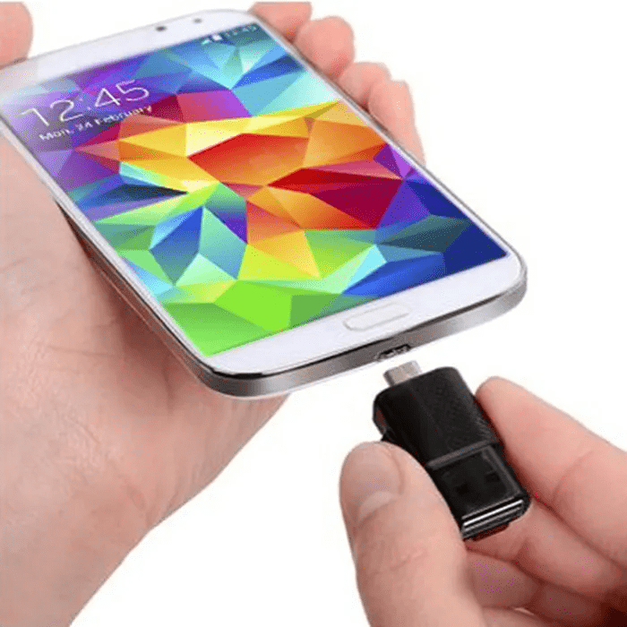

Mi móvil no reconoce un pendrive
Una de las grandes utilidades del puerto USB de nuestro móvil es poder pasar datos a través de un pendrive o disco duro externo. Esto es posible gracias a la tecnología USB OTG, por lo que, para poder utilizarla, es importante saber si tu móvil es compatible y contar con el adaptador adecuado. Para saber si tú móvil es compatible puedes descargar la aplicación USB OTG Checker para saber si puedes hacer uso de esta tecnología y así poder conectar un pendrive USB a tu móvil Android. Una vez comprobado, deberás tener un adaptador adecuado, ya sea el puerto microUSB o USB-C, o bien disponer de un pendrive con ese tipo de entrada y prescindir del adaptador. Si todo está bien, una vez conectado el pendrive, debería reconocer el dispositivo y aparecer una notificación en pantalla que permitirá la transferencia de archivos.​

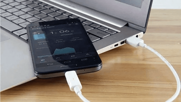

El ordenador no reconoce el puerto USB
Otro de los errores más comunes sucede cuando conectamos nuestro móvil por cable al ordenador y este no lo reconoce. Para ello, una posible solución sería conectar el móvil Android al ordenador en modo MTP. Cuando tenemos conectado el móvil al ordenador debe aparecer una notificación en el menu despleable de nuestro móvil. Desde ahí deberemos activar la conexión USB y seleccionar «Utilizar USB para… transferir archivos (MTP)». Si esto no funcionara, deberíamos comprobar que los drivers de nuestro ordenador esté actualizado. Con nuestro ordenador Windows, debemos descargar drivers ADB, disponible aquí. Una vez instalados, reiniciamos el ordenador y debería funcionar sin problemas.​

No recomiendo el alfiler. En su lugar usar un bote de aire comprimido, siempre y cuando no sea humedad o agua ya que esto empeoraría la situación. Tampoco es bueno soplar el puerto.

... los cepillitos que suelen venir con las afeitadoras, cortapelos y demás van de lujo...
