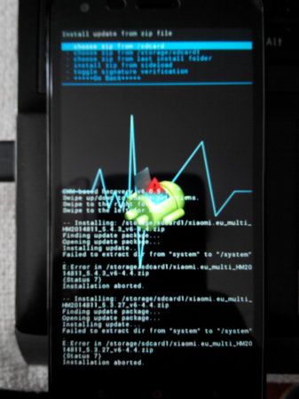

Perdonad, he salido fuera a comer y acabo de volver. El fallo que da es este:
Si no se ve aquí igual se vea mejor:
http://i.imgur.com/Dn7U1cE.jpg

[DOUBLEPOST=1428250450][/DOUBLEPOST]Por cierto, en el fastboot sí puedo entrar. En el recovery CWM también, pero como veis en la captura, da siempre el mismo error al instalar cualquier ROM.

Si tienes recovery no te hace falta flashear con mi flash
ese error status 7 suele ser del meta inf , la rom es la correcta pero ahi algo falla... utiliza otra sd, vuelve a descargar la rom por si esa estubiera corrupta y realiza los wipes antes de instalarla por recovery
haz:
Wipe data
wipe cache
advanced/ wipe dalvik cache
mounts and storage/ format system
despues le das a install zip
y eliges la nueva rom vuelta a descargar y en una nueva sd
si no sale me avisas y vamos a por otra cosa
