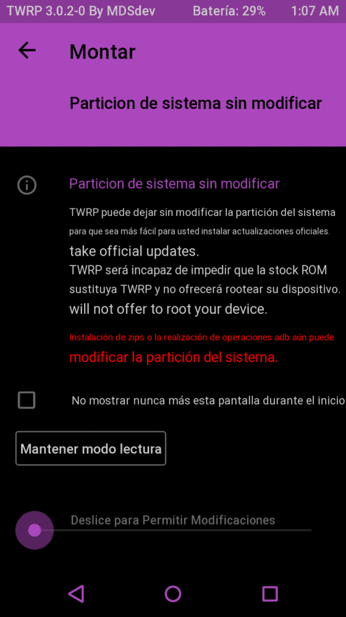

Nada, que no se instala. Sigo paso a paso el tutorial y justo después de elegir el modelo del teléfono se queda la pantalla en installing, al 50 % y a los pocos minutos me sale el mensaje:
"Failed to extract dir from "system" to "/system"
Después de hacer los wipes y reiniciar en recovery antes de instalar, le das a deslizar para permitir modificaciones?
Imposible reinstalar la ROM.
Tengo el recovery twrp 2.8.0.0 y cada vez que lo intento me sale el error "unable to mount data".
Ayuda por favor.
