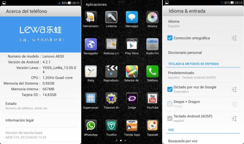

    Gracias al manual de @chaskaman, he conseguido traducir al español una ROM LEWA del Lenovo A830 que encontré en la web needrom y que originalmente estaba en inglés y chino. http://www.needrom.com/mobile/lenovo-a830-2/
    Está traducida al 95 % (siempre hay cosas que se quedan atrás), he eliminado todas las aplicaciones chinas.

    Pantalla 1.

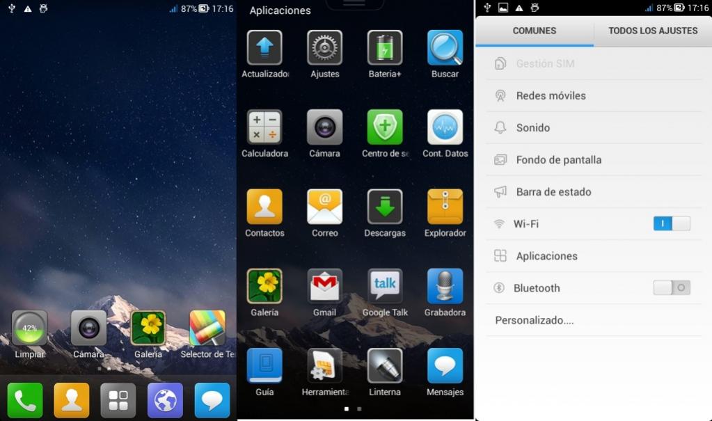

    Pantalla 2.
