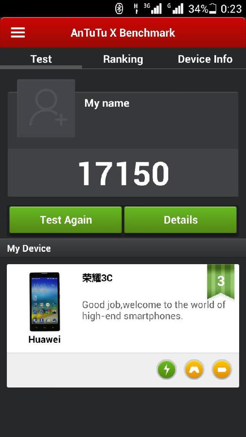

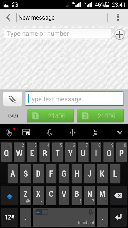

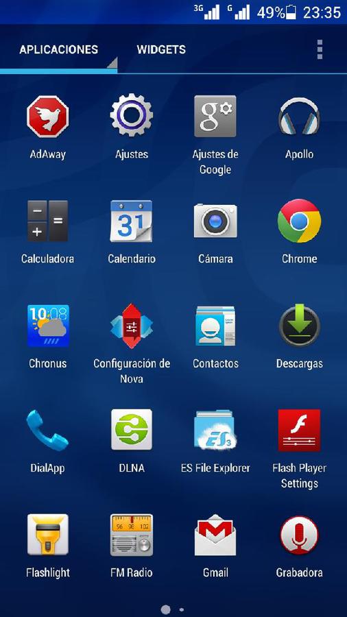

    IMPORTANTE: Rom valida para huawei honor 3C [h30-u10]
    Bueno os subo la rom que estoy llevando yo y que he hecho basandome en la emui b111 multilang. Es una rom que espero que nos valga mientras no salga un port a 4.2.2 puro, y donde he intentado que el movil este todo lo que puedo en español y fluido
    - Cámara trasera con 8 mega pixeles
    - Kernel b123
    - Eliminada la R de roaming
    - Nova launcher
    - Cambiada la aplicacion de telefono y contactos por otras mas AOSP

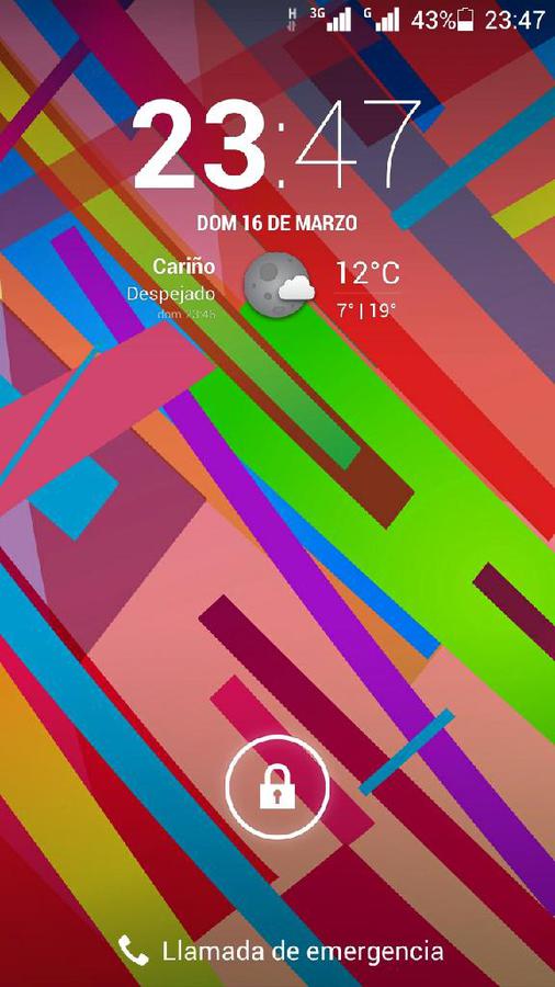

    - Lockscreen aosp
    - Fixeada la geolocalización
    - Sustituida la aplicacion de Correo por k-9
    - Sustituida la aplicacion de camara por la de Lenovo
    - Gestor de imagenes Quickpic
    - Gestor de archivos ES File Explorer
    - Gestor de música Apollo
    - Gestor de vídeos Emui
    - Cambiada aplicacion de Calendario por la de Google
    - Teclado Xperia
    - Whatsapp como aplicación de sistema
    - Soporte init.d
    - Fixeado Root
    - Libre de publidad
    - Apns preconfigurados

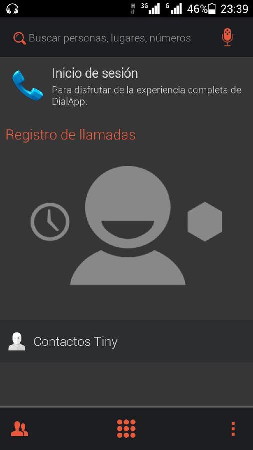

    - Una vez iniciada la rom entrar en la aplicacion DialAPP y logearse con la cuenta de google

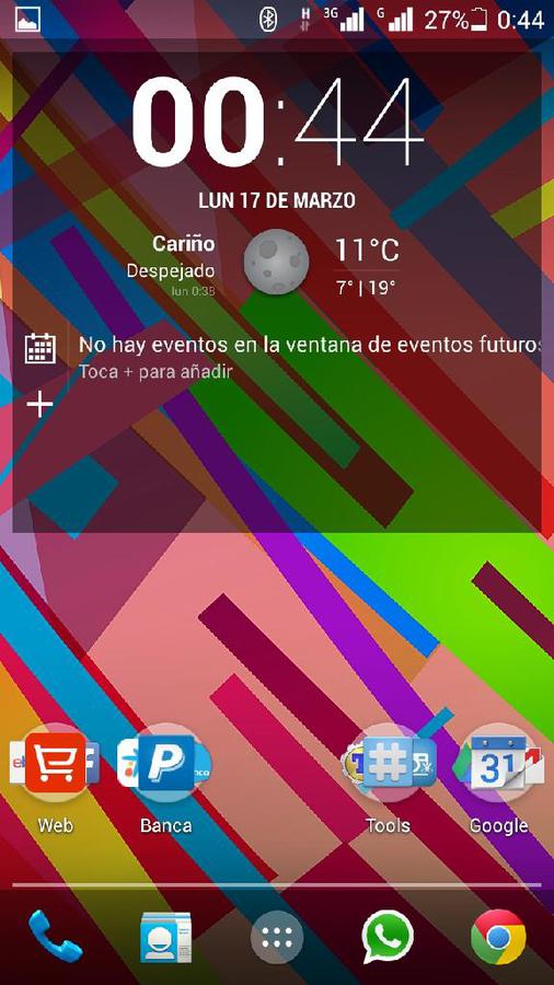

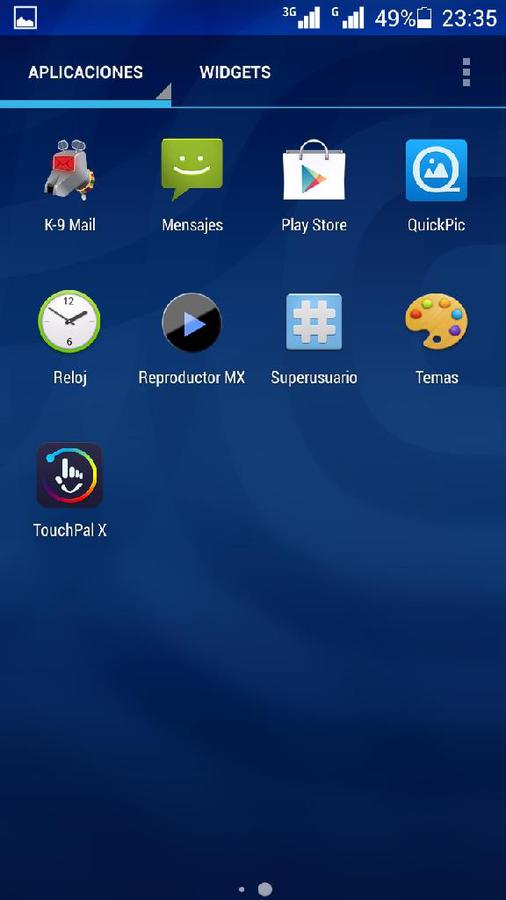

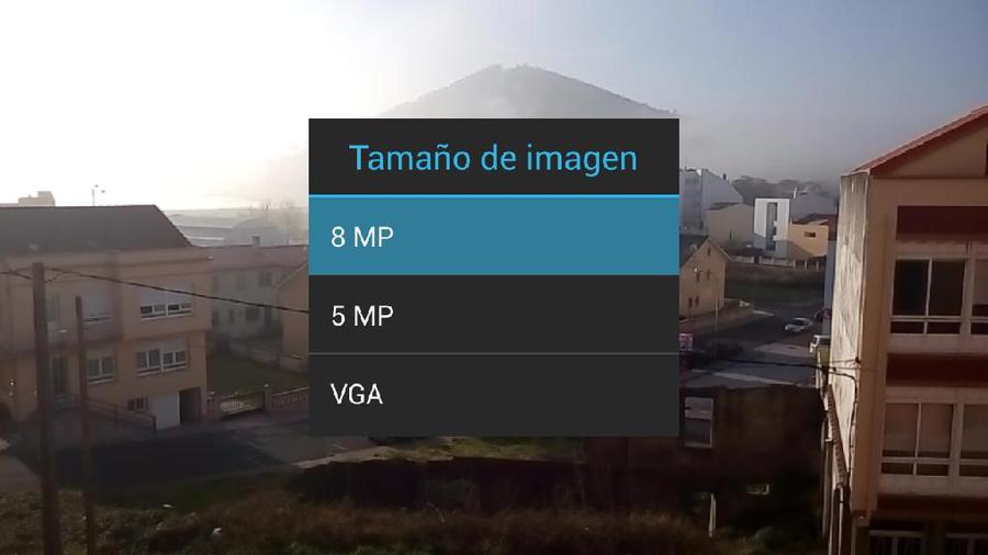

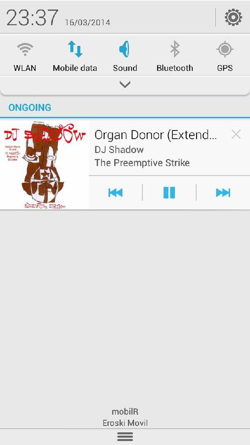

    Capturas
    i35.photobucket.com_albums_d182_flufy_tendo_Mobile_20Uploads_Sd4430fdc40462feac8d629546a423888.
    i35.photobucket.com_albums_d182_flufy_tendo_Mobile_20Uploads_S6baadf9a880a0cf2db0b0efe6d9ba6e3.
    i35.photobucket.com_albums_d182_flufy_tendo_Mobile_20Uploads_Sf3018166752e6c5fbd4017d08e53b3de.
    i35.photobucket.com_albums_d182_flufy_tendo_Mobile_20Uploads_Sced6aa288f12b62fabd6024e5903379a.
    i35.photobucket.com_albums_d182_flufy_tendo_Mobile_20Uploads_S30d311d490a163269dba2edfbb606e65.
    i35.photobucket.com_albums_d182_flufy_tendo_Mobile_20Uploads_Sbc3b053c61d1a52294b1eeb51cb269bc.
    i35.photobucket.com_albums_d182_flufy_tendo_Mobile_20Uploads_Se38cf413b4b03d616a6a4f69f70692c4.
    i35.photobucket.com_albums_d182_flufy_tendo_Mobile_20Uploads_S8e05d3edac2a80b8f153853befaf45a6.
    i35.photobucket.com_albums_d182_flufy_tendo_Mobile_20Uploads_Sb2c3bc5bb86c8eb771ba390842a2aade.
    i35.photobucket.com_albums_d182_flufy_tendo_Mobile_20Uploads_S922bef53d261e04bab76ed9873693ea4.

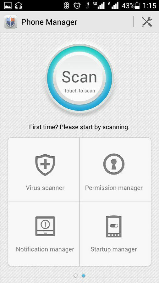

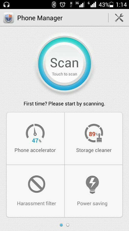

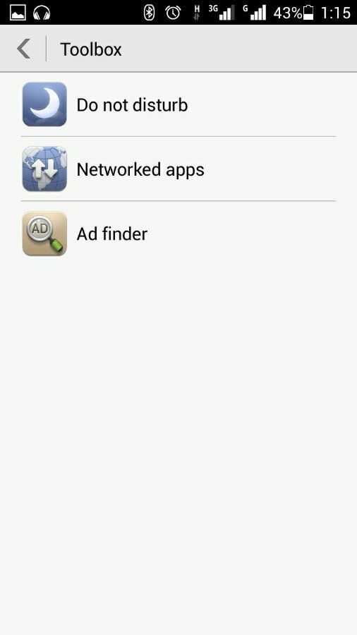

      Para usuarios avanzados recomiendo instalar el gestor avanzado de la rom. Esta todo en inglés. Permite gestionar:
      - aplicaciones de inicio
      - permisos
      - rendimiento
      - antivirus
      - gestor de memoria
      Bajaros esto https://mega.co.nz/#!AUxDwaKL!vM51R0LhPMyFUmrx6payc5d9GumtXnQY00FMiIF0edc
      Pegarlo en /system/app con root Explorer o con ES EXPLORER con la función root.

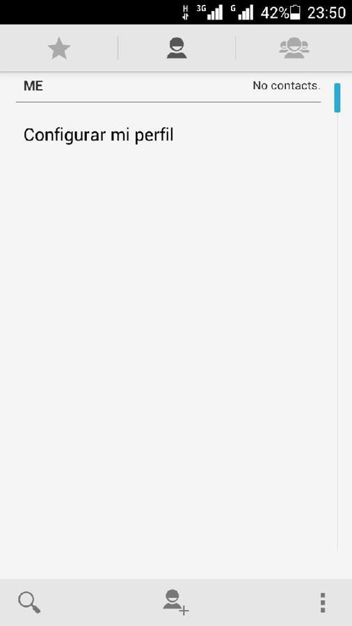

      Una vez hecho reiniciar y permitir los accesos de las aplicaciones que os pide. Entrar en contactos. Os pedirá permiso. Hará fc pero dárselo y ya ira bien.
      Luego ir a ajustes / power saving y activar el estado NORMAL.

          Porque sino se cierra el proceso si usas el gestor de cierre. La razón es que en realidad Huawei tiene un gestor autostarts, uso de Red, virus y de energía, todo en uno. El cual no venia en la rom aunque yo ya lo tengo. Lo malo es que esta en inglés y son 1000 líneas. Además para gente normal es un auténtico coñazo, por todo ello yo decidí no incluirlo tampoco aquí.
          Si WhatsApp esta en system no sé cierra el servicio en segundo plano. Hay una solución alternativa que habría que probar. En cust hay un xml llamado White list, donde si ponemos el nombre de la aplicacion del manifiesto yo creo que nos lo deja abierta. Aun no pude probarlo. Abría que meter ahí tapa, WhatsApp, telegram y alguna cosilla más. Pero ya te digo que es una rom para salir del paso un tiempo, mientras un desarrollador hace el port a aosp.
