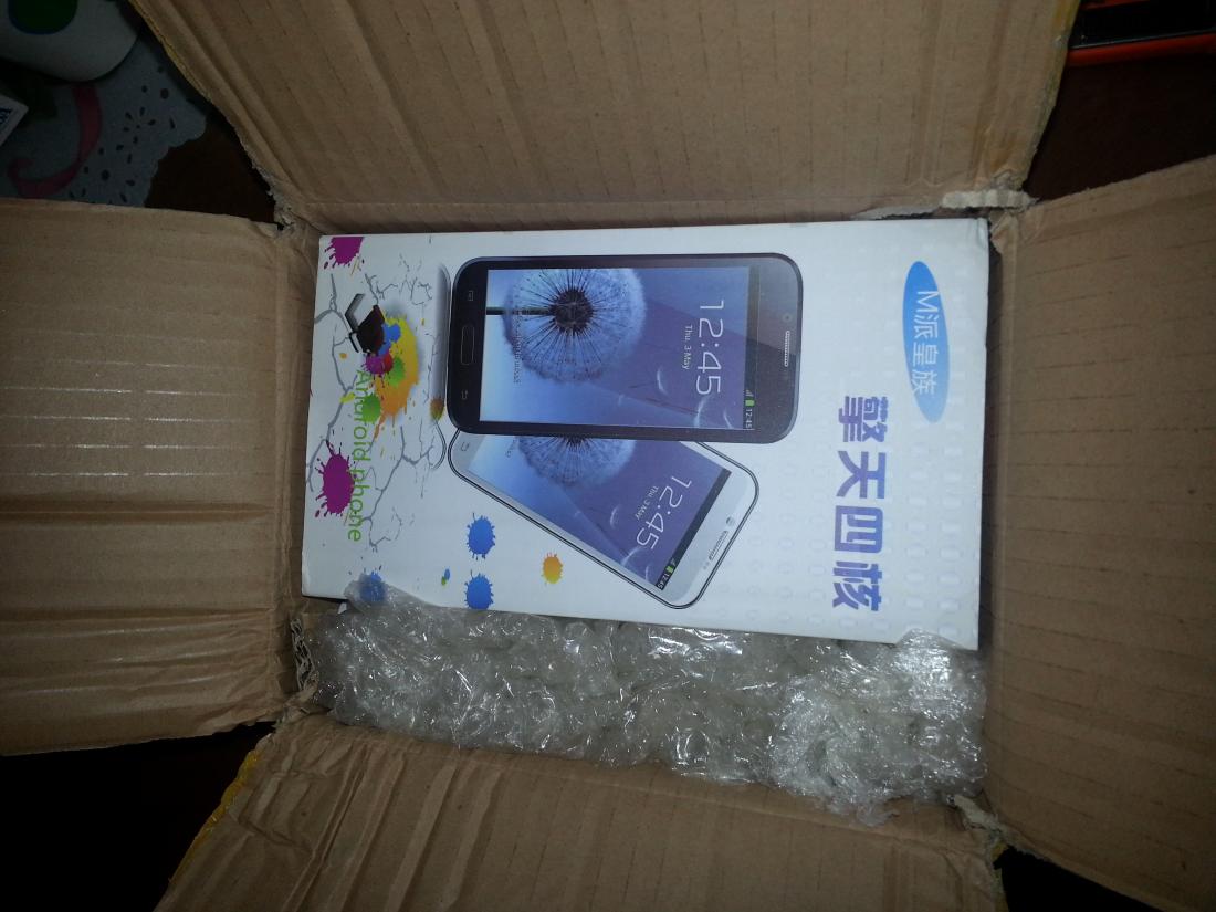

Hola, hoy me llegó el cell, ya lo saque y viene todo, la pantalla seguí es muy grande, y si da la puntuación de antutu de las fotos de antelife, mañana si me da tiempo armo una reseña con fotos, saludos!
Enviado desde mi w30hd(QuadCore) usando Tapatalk 2

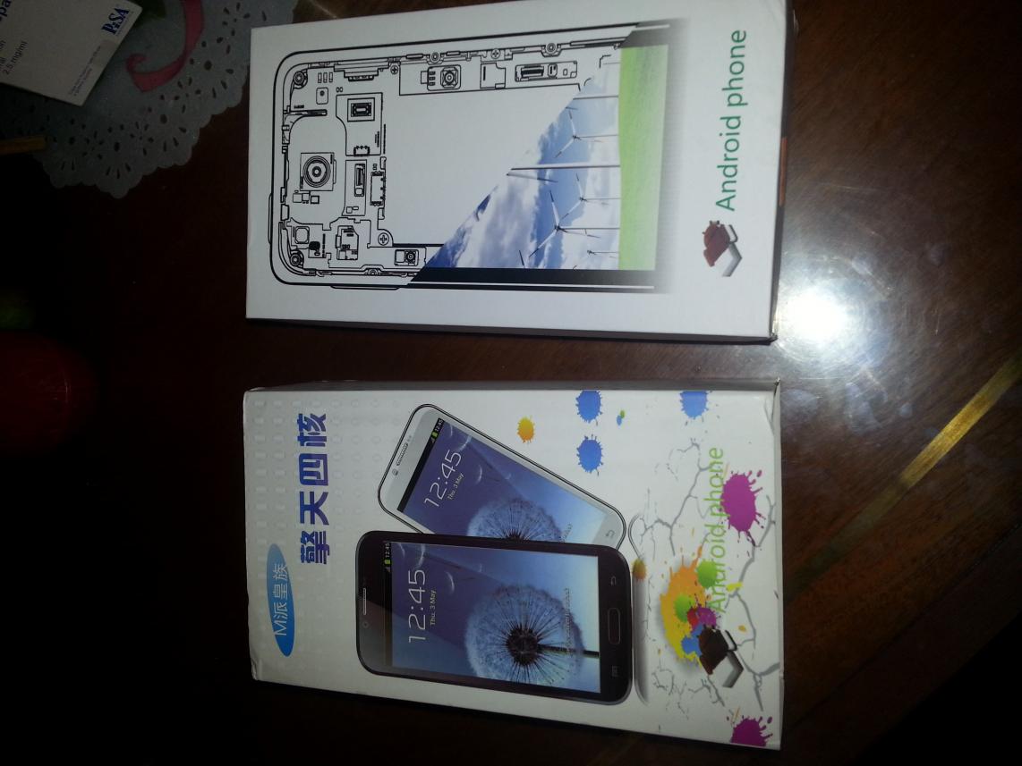

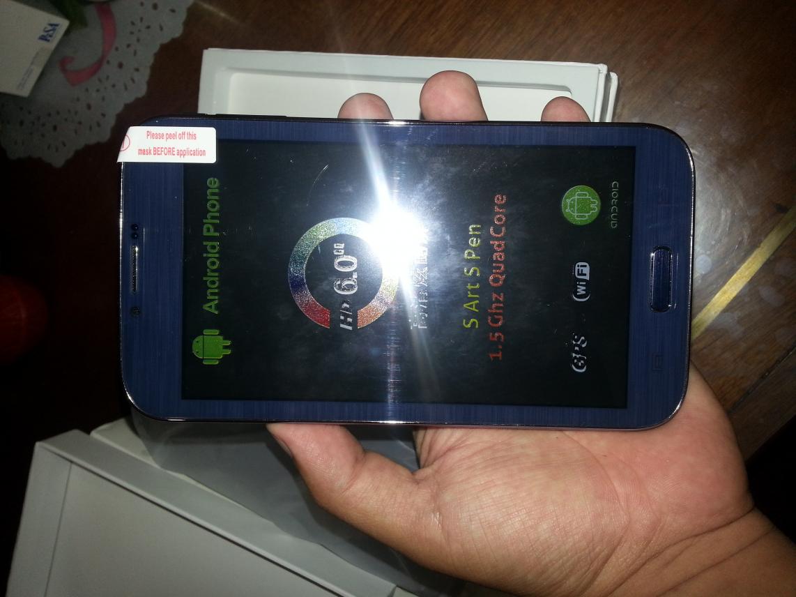

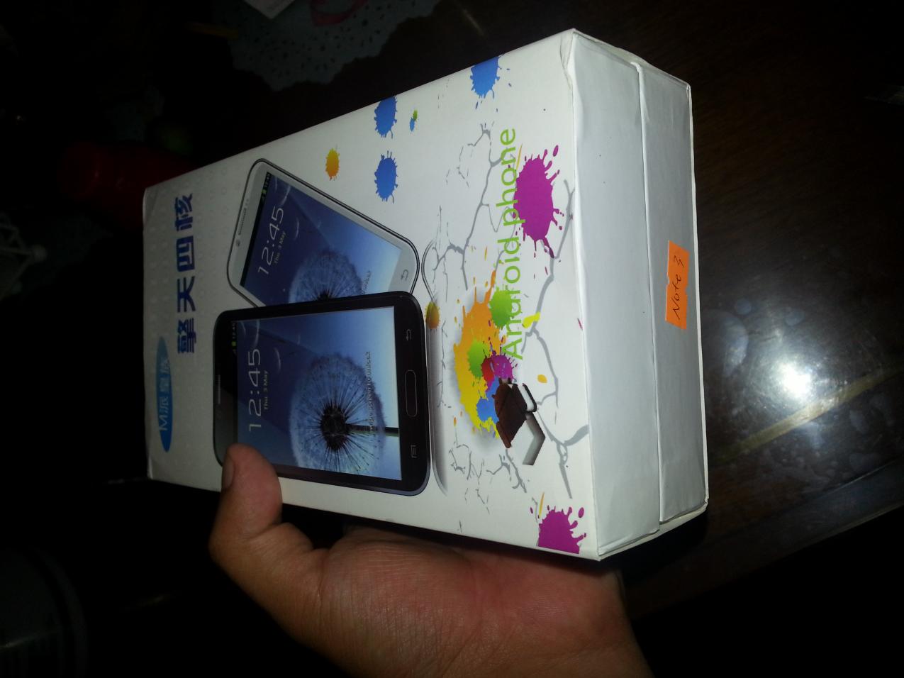

EDITO mi post, ya me llego mi equipo el dia de ayer, no tardo ni 15 dias desde que salio de china por medio de Singapure post. El paquete contienes lo siguiente;
Telefono
Cargador, cable USB y adaptador para America (tiene entrada asiatica)

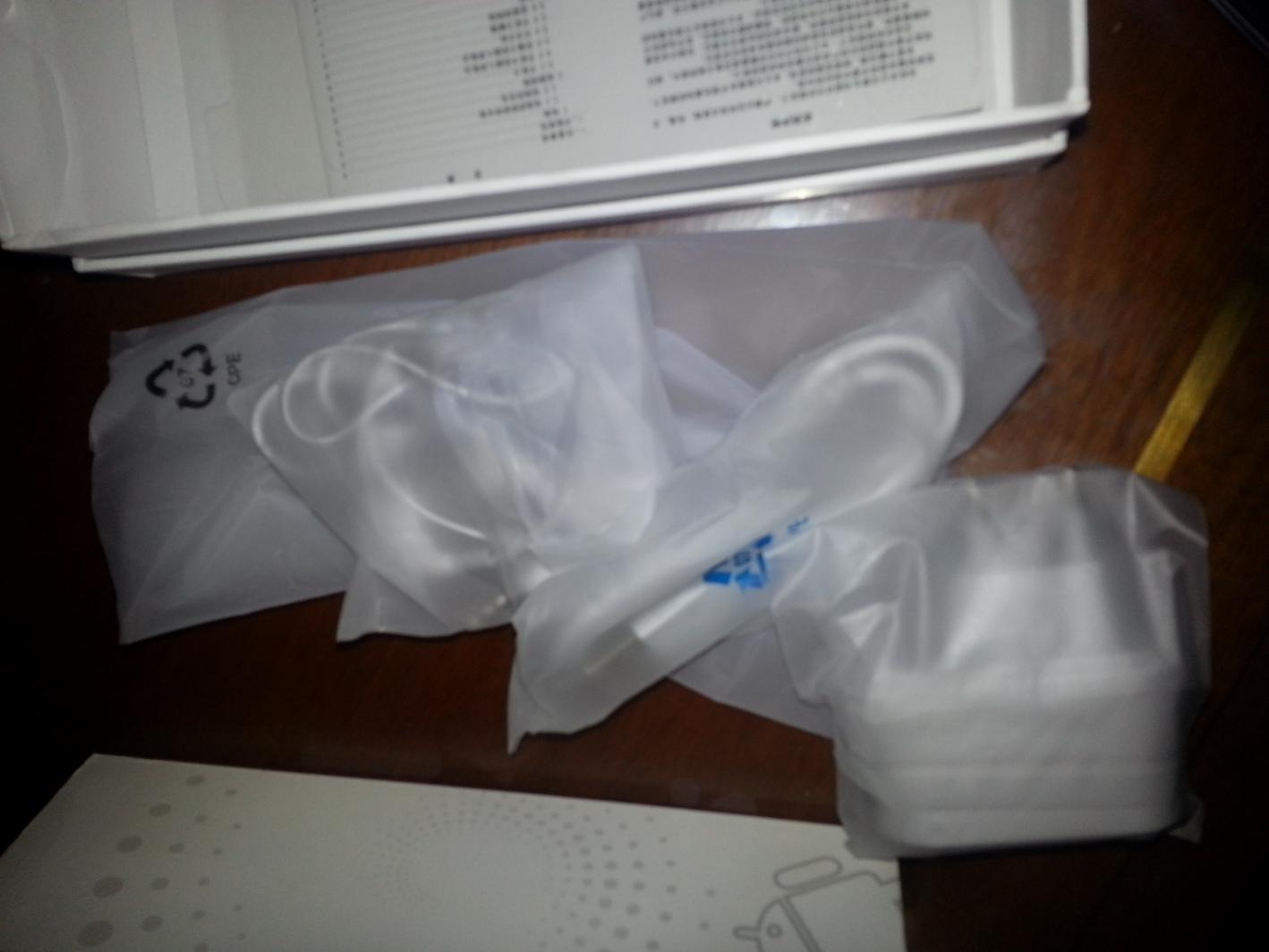

Audifonos copia de Samsung
Cover Case con la leyenda Android
una mica protectora (y el telefono tiene puesta otra mas)

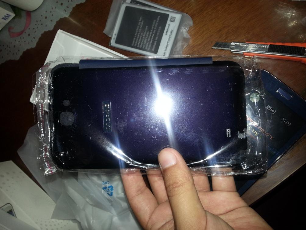

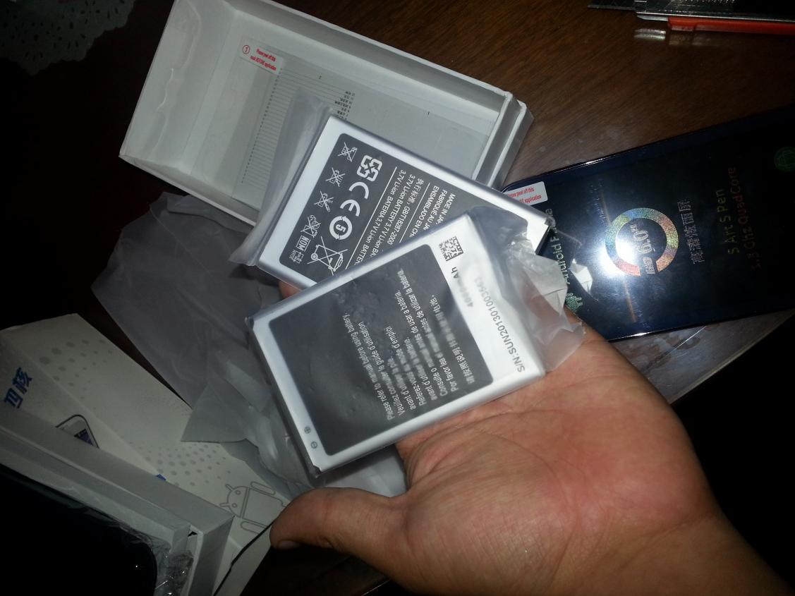

2 baterias de 4000
Cuando llego aun traian carga las pilas asi que lo encendi y le tome fotos.

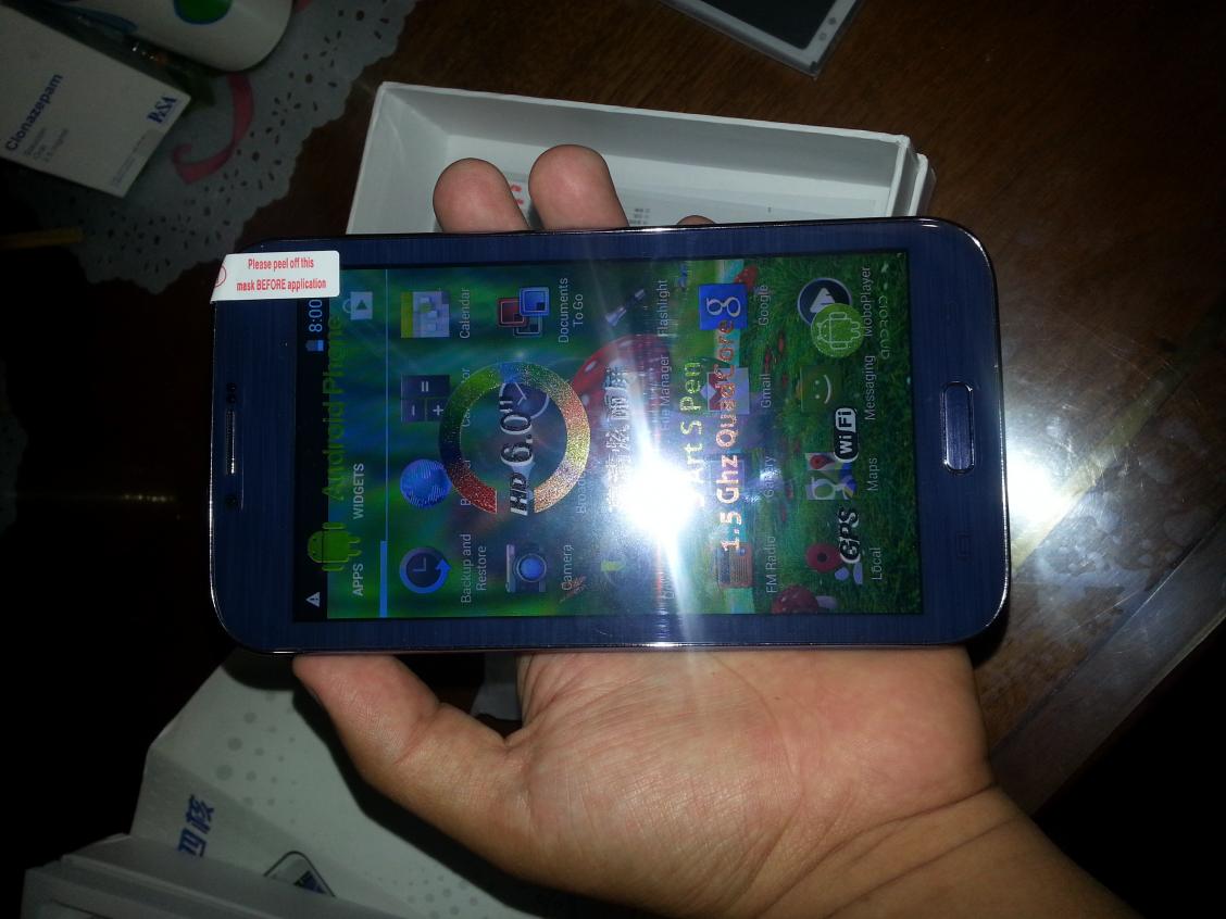

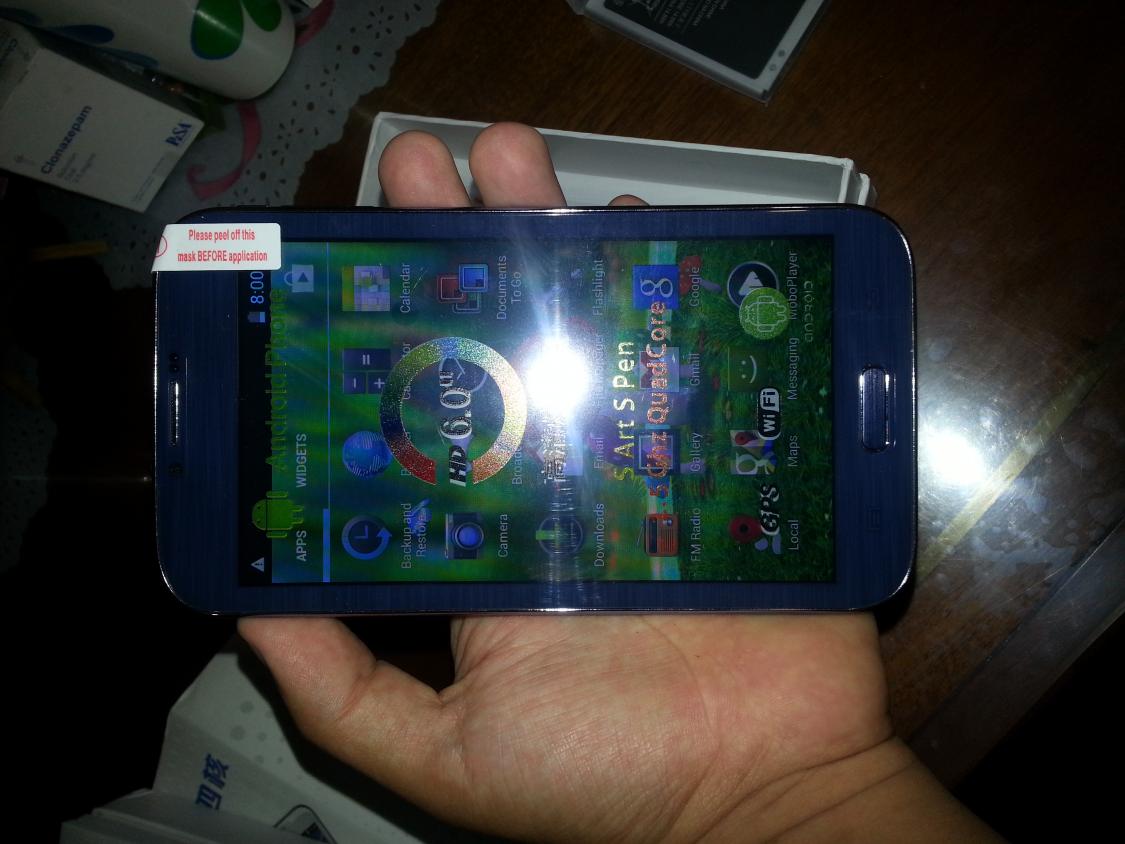

La pantalla efectivamente es de 6", es mucho mas grande que mi Note 2 original, la resolucion no es tan buena como la original, pero no deja nada que desear. La mica dice que sus procesadores son de 1.5, lo cual es falso, ya que usando Antutu nos dice que son de 1.2. Efectivamente es QuadCore de 1.2 funcionan fluidamente, le pase el test de antutu y da un poco mas de 13000, lo cual es muy bueno, ya que por ejemplo mi Note 2 original da poco mas de 17000.
Tiene 1 G de Ram y 4 Gb de Rom, con doble chip, una ranura es solo gsm y la otra es para gsm y 3g, usando un chip telcel me marca H que es mejor que 3g, pero en fin, eso funciona fluido.
Pedi junto una memoria de 8gb y me llego una kingston, muy barata por cierto.
El cel tiene su pen, el cual es algo feo comparandolo con el Note 2, pero por el precio no se podia pedir mas.
Viene con version android 4.2 incluso antutu me arroja esa version, pero tengo mis dudas, ya que la veo ligeramente mas rustica que la de mi Galaxy note 2 original, quizas sean las capaz de Touchwiz de Samsung.
Algo que se agradece es que solo viene con 2 Apk chinas de fabrica, y que se pueden desinstalar, asi queda mas funcional la terminal, ya que normalmente los celulares chinos tienen una cantidad increible de basura.
En cuando a Calidad no lo veo mal, los acabados no son los mejores de mundo, pero el equipo luce bien, los botones lucen bien y funcionan correctamente. La pantalla evidentemente no es gorilla glass2 pero no esta mal.
El telefono es grande y pesa, pero casi lo mismo que la note 2 original, ademas siendo phablet es normal que pese mas que una terminal normal.
El Wifi funciona muy bien, no lo he probado a la distancia, pero hasta ahora no da problemas.
El 3g funciona bien.
Le instale death trigger y corre igual que mi Note 2, evidentemente la resolucion es inferior, pero en general es muy fluido. Youtube corre muy bien aqui en HD
El GPS es lo que aun no pruebo, por cierto alguien sabe que aplicaciones se usan para ajustar el gps?
Las bocinas funcionan bien, no es lo mejor del mundo pero tampoco lo usare como equipo de audio
El punto flaco es la camara, que no tiene una calidad excelsa, evidentemente no son 8 Mp, quizas solo sean 5, pero bueno para fotos que subiras a Instagram o facebook esta bien.
Por la noche ya con la bateria cargada voy a probarlo a fondo para completar esta revision, espero que les sirva.
En general por costo y calidad me parece una muy buena opcion, este celular lo compre exclusivamente para venderlo, si antes de venderlo lo puedo rotear lo intentare, a mi me parece una buena opcion para los que nos gustan los telefonos grandes, el costo es muy bajo, la pila me parece que si durara al menos un dia entero sin conectarla, y pues los 4 nucleos hacen que todo corra bien.
