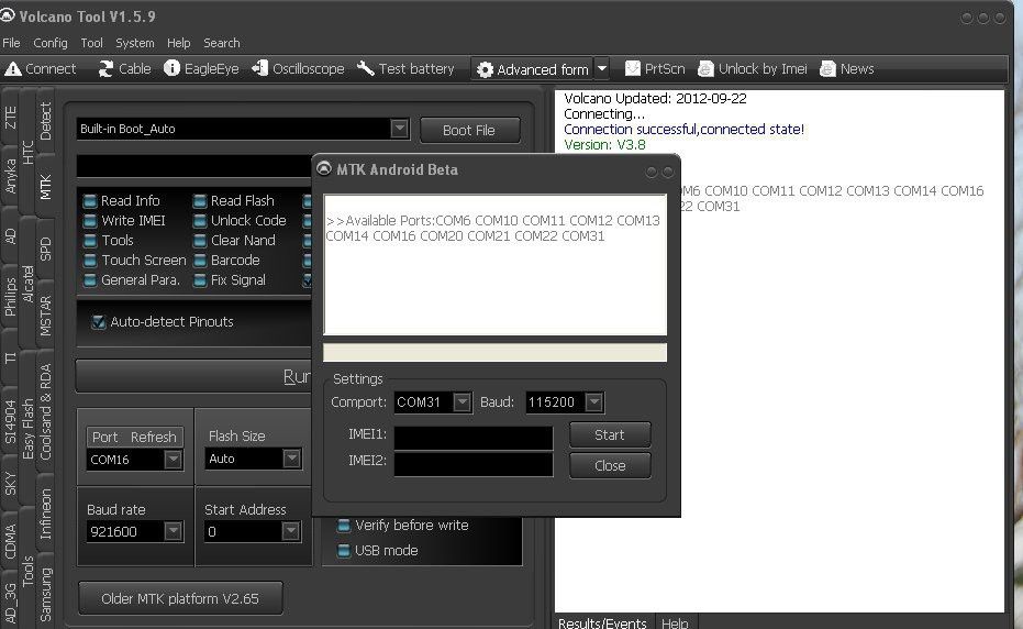

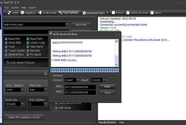

buenas, debes cargarle los imei que estan en la pila, te coloco el link del programa y unas imagenes
http://www.4shared.com/rar/hlORJIU4/VolcanoTool_v138.html
saludos...
