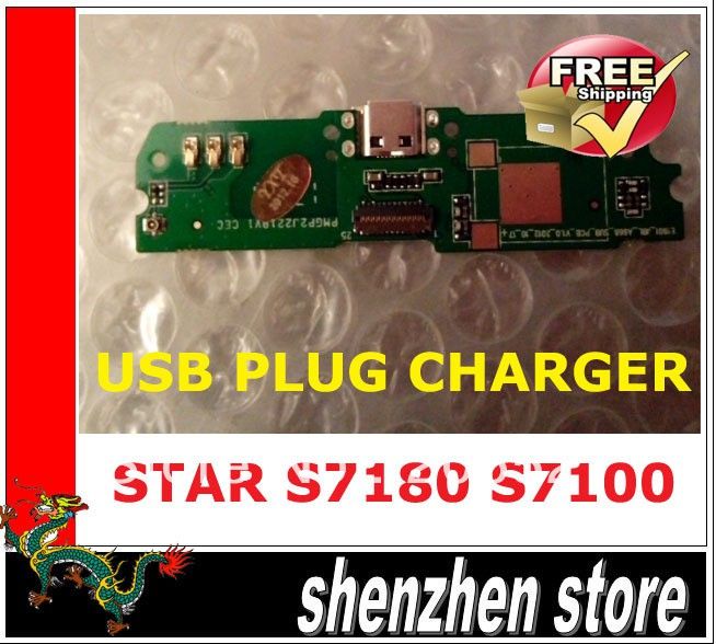

Me toca esperar unos 21 días aprox a esto:
i01.i.aliimg.com_wsphoto_v0_864940707_Original_New_charge_plug208f7bc10890b424bc63e92b69c145cd.jpg
Es el circuito de carga de nuestro terminal y vale menos de 7€ puesto en casa, a este hay que soldarle el botón de home y el micrófono, y conectarle el flexicable que va a la placa base y la antena.
Me he fijado que todos los fallos tenían relación con las funciones de este componente y por seis euros creo que merece la pena el riesgo.
Volveré a este tema será para explicar como se hace el cambio.
Y, por cierto, venden este circuito para muchos modelos de teléfonos dual sim chinos.....
