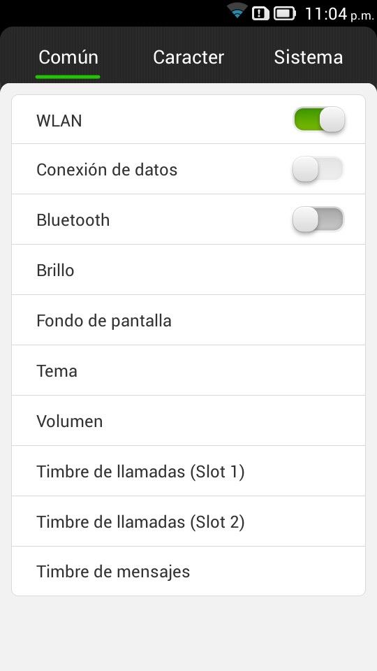

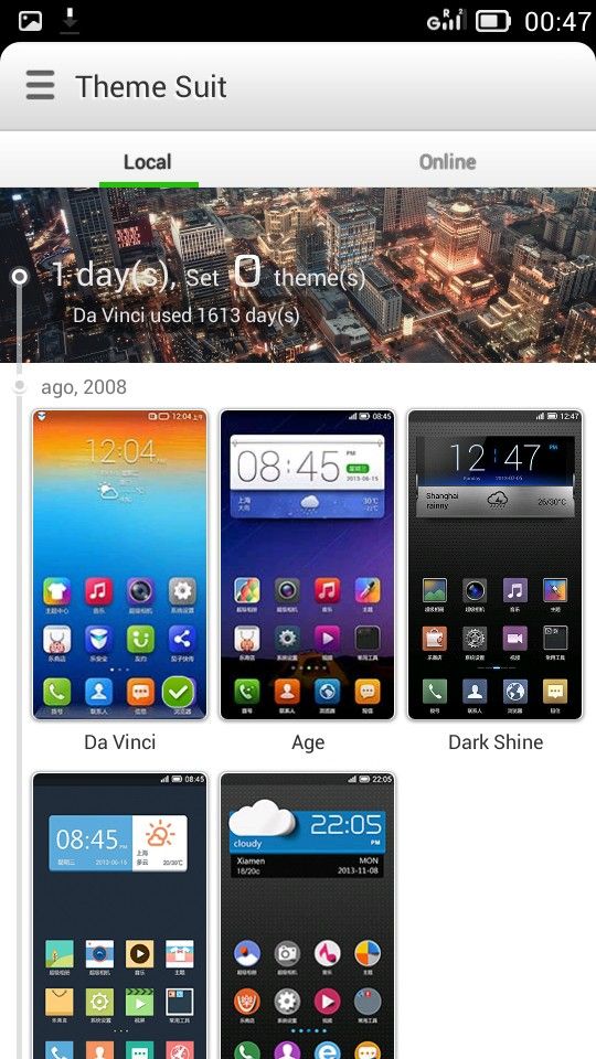

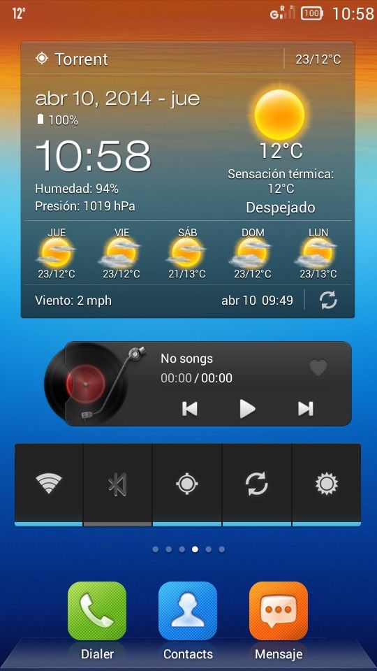

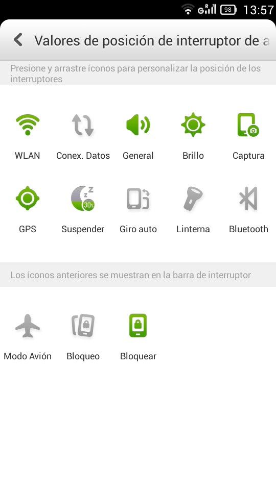

ROM VIBE, Rom muy personalizable, con cuatro o cinco temas inluidos en la rom y muchos más descargable de forma online.

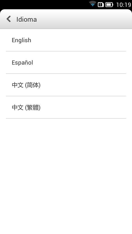

La rom de origen solo disponia de los idiomas Ingles y Chino por lo que he tenido que traducirla al Español.
--Grabación de llamadas incluido en el teclado de marcación.

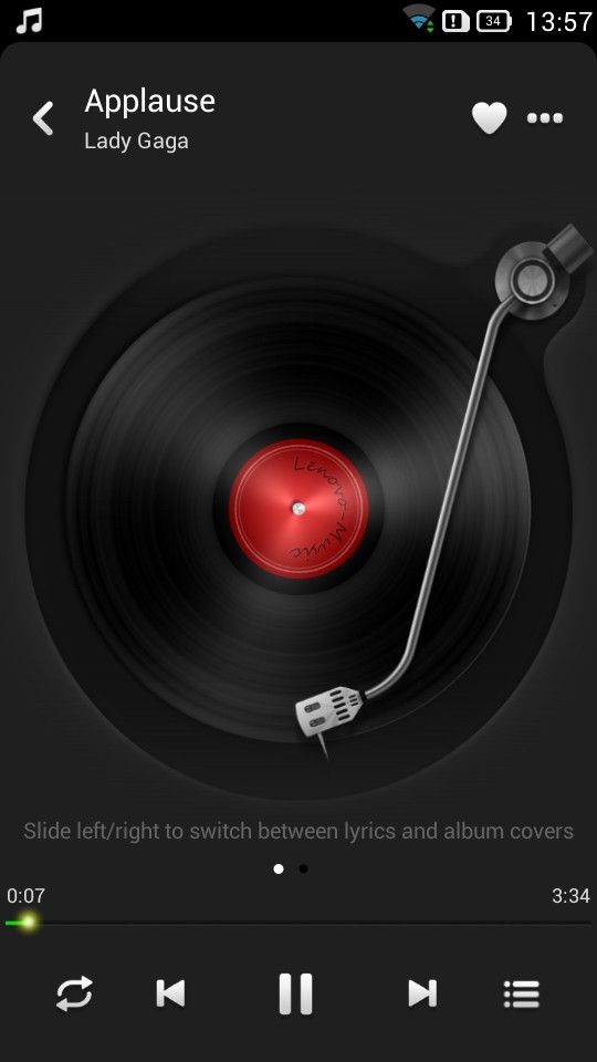

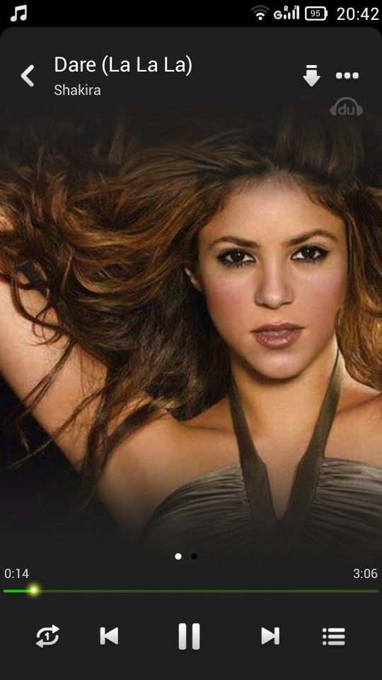

--Incluye las dos magnificas aplicaciones:Lenovo Music y Supercamara de Lenovo.
--La sincronización de cuentas está desactivada por defecto, para activarla:
ajustes/uso de datos/menú/sincronización automatica.
--El bootanimatión no siempre aparece al encender el movil.
Se recomienda desmarcar "inicio rapido en el proximo arranque" del menú de apagado.
-System Deodexeado y Zipalineado.
-Gapps incluidas
-Rooteada
-Soporte init.d
-Incluye scripts y tweaks para un mejor funcionamiento
-Bloqueador de publicidad automatico.
-Gps configurado para España y Europa.
-Agregado Apn de todas las compañias telefonicas de España.
-Idioma por defecto Español, asi como la hora de España.
-Como la rom proviene de otro dispositivo se ha modificado todo lo necesario para que funcione correctamente en el Htm h9001

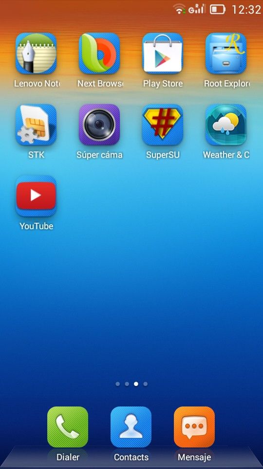

Instalé la ROM y es muy bonita. Pero soy un cateto y no veo como acceder a la lista de todas las aplicaciones. No hay un botón para eso, el típico de un cuadrado formado por cuadraditos.
Es que están todas en el escritorio?
Imagino que no pues he visto, entrando por ajustes>aplicaiones>, que hay mas apk's que no están en el escritorio.
