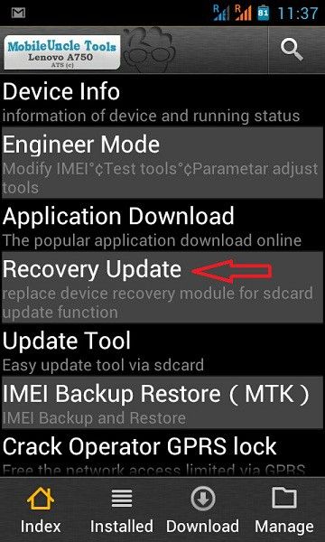

    2.- Como instalar CWM recovery siendo root.
    Con backup hecho puedes instalar el recovery siendo root de manera muy sencilla.
    Programas, puedes usar varios programas que hacen la misma función, por ejemplo:
    MobileUncleTools.akp: sirve para flashear el recovery desde la misma aplicación (sin usar el Flash Tool: cable, teléfono apagado, etc); y acceder a ese menú Recovery sin tener que apagar el móvil.
    También sirve para reiniciar o apagar el móvil directamente (sin necesidad tampoco de apretar el botón de encendido/apagado), y algunas otras cosas.
    Es decir, con el móvil encendido, desde los menús.
    Descargar
    MobileUncleTools.akp a poder ser desde play store y no desde internet para evitar problemas de compatibilidad, os evitareis posibles problemas.
    Archivo Recovery
    http://www.multiupload.nl/CE7YVGZTGT

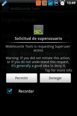

    Copiamos el recovery en la SDcard y del menú apretar Flash Recovery from SD card y seleccionar el archivo img
    dl.dropbox.com_u_37959587_pd10_mobileun.
    (recuerdo que necesitas ser root previamente). Te saldrá este mensaje tanto al arrancar el Mobileuncletools por primera vez, al flashear el recovery, como cuando reinicies en menú recovery):
    img337.imageshack.us_img337_3038_screen201204111349.
    Y listo, con esto ya tendras instalada CWM recovery, podrás hacer backup, probar roms cocinadas,....
