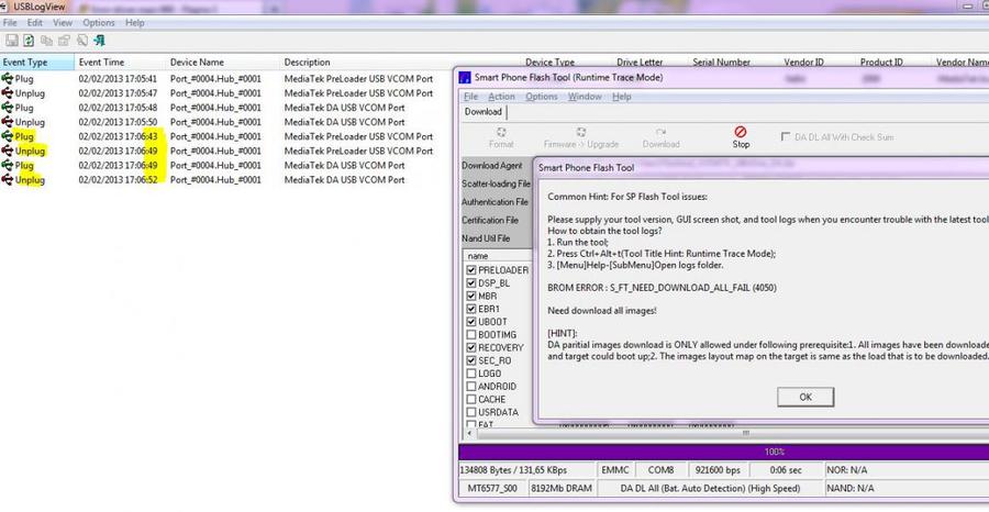

Buenas noches, a ver si alguien me puede ayudar, hace poco me llego mi nuevo Zopo ZP900 leader (precioso...) pero yo también soy incapaz de meter el ClockworkMod Recovery y me empiezo a entir inútil ya que lo he probado en diversas ocasiones, a mi me da le mismo error (entre los errores que recapitula ) que el compañero colaborador de la web flufy_tendo en su dia abrió en el post del 4-2 con el titular [h=2][CWM Recovery] [ClockworkMod Recovery] Que es cada cosa+Instalacion+Uso+Fallos[/h]
he probado totdo pero estoy desesperao, cuando quito la batería y conecto al PC, priemro se conecta pero al segundo se desconetcta. He seguido más o menos atentamente y dentro de mi desconocimiento del sistema android, pero nada de nada. Según tu solución apuntada era la que sigue (copiado textualmente):

pero no consigo arreglarlo, cada vez cuando cargo el flashtool 4.0 me sigue dando este mismo error, conexión desconexión y acto segudo el mismo error que el compañero ha pegado al pasar el programa flashtool.
He probado copiando el archivo Android.ini que el compañero cars expone como solución y captando des de la raiz C: el archivo MT6577_Android_scatter_emmc.txt tal y como expone, pero nada de nada, al conectar con el terminal apagado se conecta y acto seguido se desconecta; a ver si alguien me puede dar alguna pista.
el programa USBLogView me da el mismo error, conecta-desconecta y así sucesivamente...
No se si es un problema de drivers mal instalados, toda vez que con el terminal apagado en primera instancia lo reconoce pero en seguida lo desconecta. He probado varias veces a abrir el administrador de dispositivos para actualizar desde allí el driver, pero cuando lo consigo (ya que solo me deja un par de segundos para que lo pille antes de que se desconecte), tampoco consigio arreglar el problema.
Porque, habría algun otro sistema de cargarle al tf. el recovery?
A ver si con estas pistas alguien es capaz de auxiliarme.
