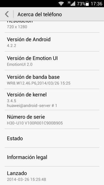

Hola @japilion82 , nos iría bien saber que Rom llevas, para ello ve a Ajustes/ acerca del teléfono/ y nos haces una captura de pantalla del numero de compiliacion o de banda base. (Para hacer la captura de pantalla es pulsar a la vez el power y el volumen menos, o bajar la barra de estado, pulsar para abrir la segunda barra y ahí tienes para poder hacer capturas).
Aqui la tienes
La cambie la Rom cuando compre el teléfono y tengo algunos fallos como que no me llegan los whataps al instante y cuando descuelgo el teléfono muchas veces sigue vibrando.
Así que tenia en mente volverla a cambiar pero ahora me da pereza y a la vez miedo de poderlo joder.
Vale, tienes la b905, imagino que cuando cambiaste a esta Rom lo hiciste con el recovery original porque esa Rom es con recovery original. Tienes dos opciones: actualizar a una oficial o experimental metiendo el archivo de la actualización el la carpeta dload de la sd o hacer root, cambiar recovery y poner cualquier cocinada que te entre por el ojo. Tanto si haces una cosa como otra se te resolverán los problemas de vibración e imagino que también eso que te pasa con los vídeos.
Yo pondría una cocinada sencillamente por que las oficiales tienen sus tonterías como venir sin gaps, no poder hacer root en algunas, problemas de sincronizacion de google (casi todos solucionables) Si estas interesado en lo ultimo de lo ultimo leete TODO el post donde se habla de la EMUI 3.0 (ESTE) y decides. Si te da igual el kitkat y quieres algo realmente estable ponte ESTA

Aqui la tienes
Tienes la rom 211 o 905 actualiza y mira el faq

Tienes la rom 211 o 905 actualiza y mira el faq = Quiere decir que si tienes la Rom 211 o la 905 es mejor que actualices por que son muuuuuuuu malas, y que si miras el FAQ te quedara mas claro.
AQUÍ tienes el FAQ
