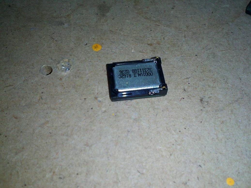

Gracias, pero después de abrir el movil y hacer varias pruebas....he visto que el speaker se ha roto.
Los contactos están bien, los he doblado un poquitin para asegurarme de que hagan buen contacto pero nada, no pitan.
Luego he probado un auricular con cable pelado y lo he puesto directamente en la placa, y he puesto un sonido y suena, con lo que el problema está en el altavoz.
He sacado el altavoz de su sitio y hay hilo suelto.....que vete tu a saber donde va el hilito...
Alguien sabe como adquirir piezas del movil¿?

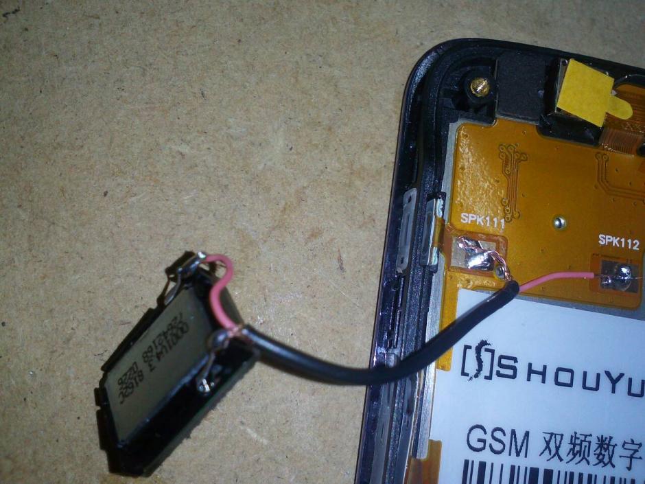

Ñapa hecha. Le he puesto un altavoz de un viejo Nokia navigator.
He tenido que soldar. Una chapuza increíble, pero suena y mejor que antes.
Y el botón del power que no iba, le he dado la vuelta y perfecto. Ahora el problema del botón central hiper sensible....nunca más un movil chino por muuuy barato que sea.
