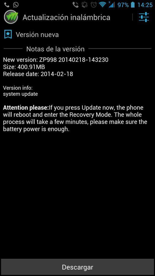

      Aqui os explicamos como actualizar el zopo via OTA (con posibilidad de hacerlo offline)
      forum.zopomobileshop.com_data_attachment_forum_201402_19_195829eqfz111f6oyybyey.
      Pasos a seguir:
      Doogee Aliexpress Ofertas
      Si teneis la rom "stock" , sin tocar:
      1-Tener sd insertada con 512Mb libres
      2-Telefono cargado a tope
      3-Desactivar la/s SIM/s
      4-Descargar actualizacion pa'lante.
      Si habeis toqueteado la rom y habeis flasheado un custom recovery
      1-Descargar el stock recovery de aqui .
      2-Lo pasais al movil y lo flaheais via mobileuncle tools.
      3-Haced lo descrito para "stock rom"
      Si habeis flasheado otra rom no basada en la stock:
      1-Flahear la stock rom con flashtool (la ultima version,esta )
      2-Haced lo descrito en el apartado de rom "stock"
      3-Haced lo descrito en el punto 3 del apartado anterior.
      4-:tonguewink:
      ALTERNATIVA (offline)
      Si la descarga se os hace tediosamente larga,simplemente no os descarga o preferis este otro metodo, nos queda el modo offline.El unico requisito es tener el sock recovery.
      1- Descargais el update.zip que nos indica @javibjjavibj en este post :
      https://www.movilesdualsim.com/tema...acion-ota-para-zp998.59513/page-4#post-575777
      2-Descomprimis el archivo , dentro habra otro "update.zip" , este ultimo lo pasamos a la sd. (aunque @TapiceroTapicero lo ha hecho pasandolo a la memoria del telefono y le ha funcionado).
      3-Abrir la aplicacion System update ( no wireless update) , y seleccionar la opcion Update1.

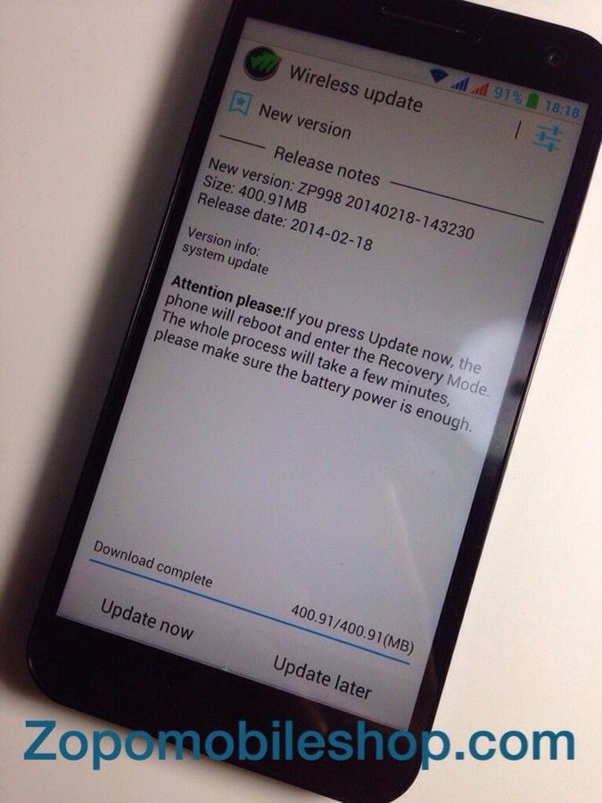

          Yo también acabo de recibir la actualización, voy a hacer una copia de todo por si acaso y actualizo.
          En un rato comento como ha ido.
          img.tapatalk.com_d_14_02_19_hy6ytazu.
          Enviado desde mi ZP998 mediante Tapatalk

              esto no va... no descarga,se me queda al 0%,¿a ti?
              --- Comentario doble fusionado, 19 Feb 2014 ---
              Parece ser que no se le esta descargando a nadie... a ver si lo arreglan , coñe.

                      Tengo la solución gracias al foro de zopo.
                      Entrad en ajustes, administración de sim y desactivar las sims q tengais. Id de nuevo a Actualización inalámbrica, verificar actualizaciones y descargas.
                      A mi me ha funcionado así y se ésta descargando.

                              La actualización va 115MB/400MB -- 29%, no va muy rápida, en cuanto se descargue la instalo y os comento.
