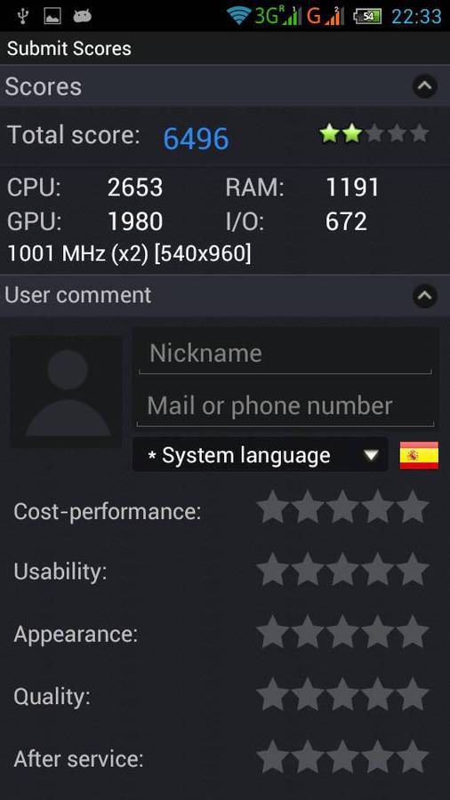

            Instalada. No me deja usar el Sygic y tampoco el chrome. Por lo demás, parece que va algo mejor. Pos dejo una captura de Antutu.
            img.tapatalk.com_d_12_12_31_zyre6e2u.
            Enviado desde mi AMOI N820 usando Tapatalk 2
          • Wyseone
            Wyseone Simdualero de Diamante
            • Veteran@
            2 Sep 2012
            Madrid
            Calificaciones:
            +513
            Yo estoy usando el chrome perfectamente, prueba a desinstalar y reinstalar.
