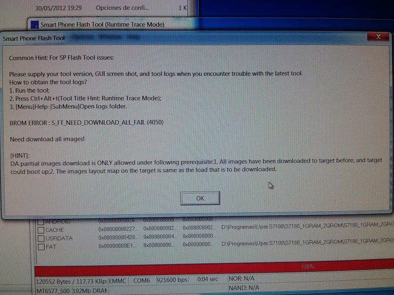

Sigo los pasos al pie de la letra , y despues de darle a descargar cuando conecto el movil al pc me sale este error, y no me deja instalar el nuevo recovery con esos 2.5 gb de espacio, una ayudita!!!!
