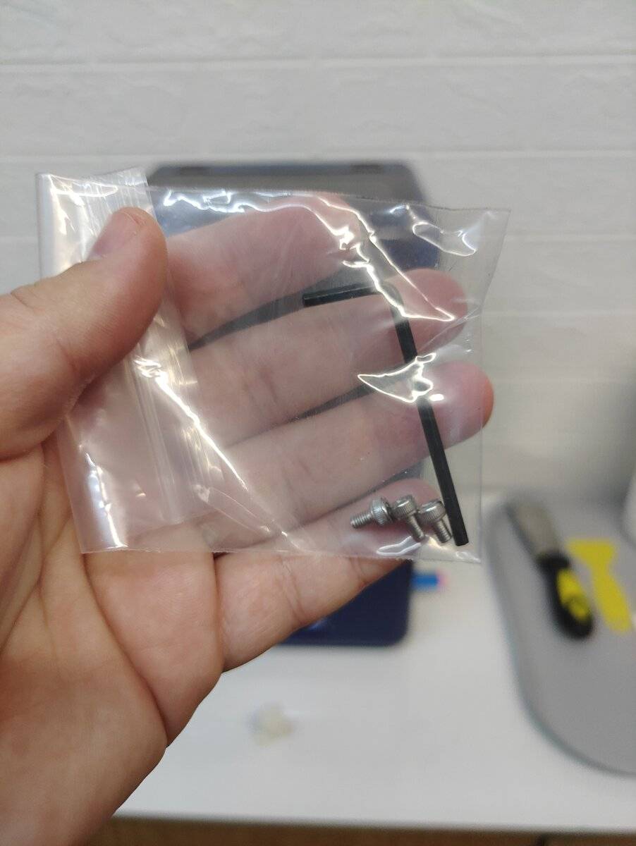

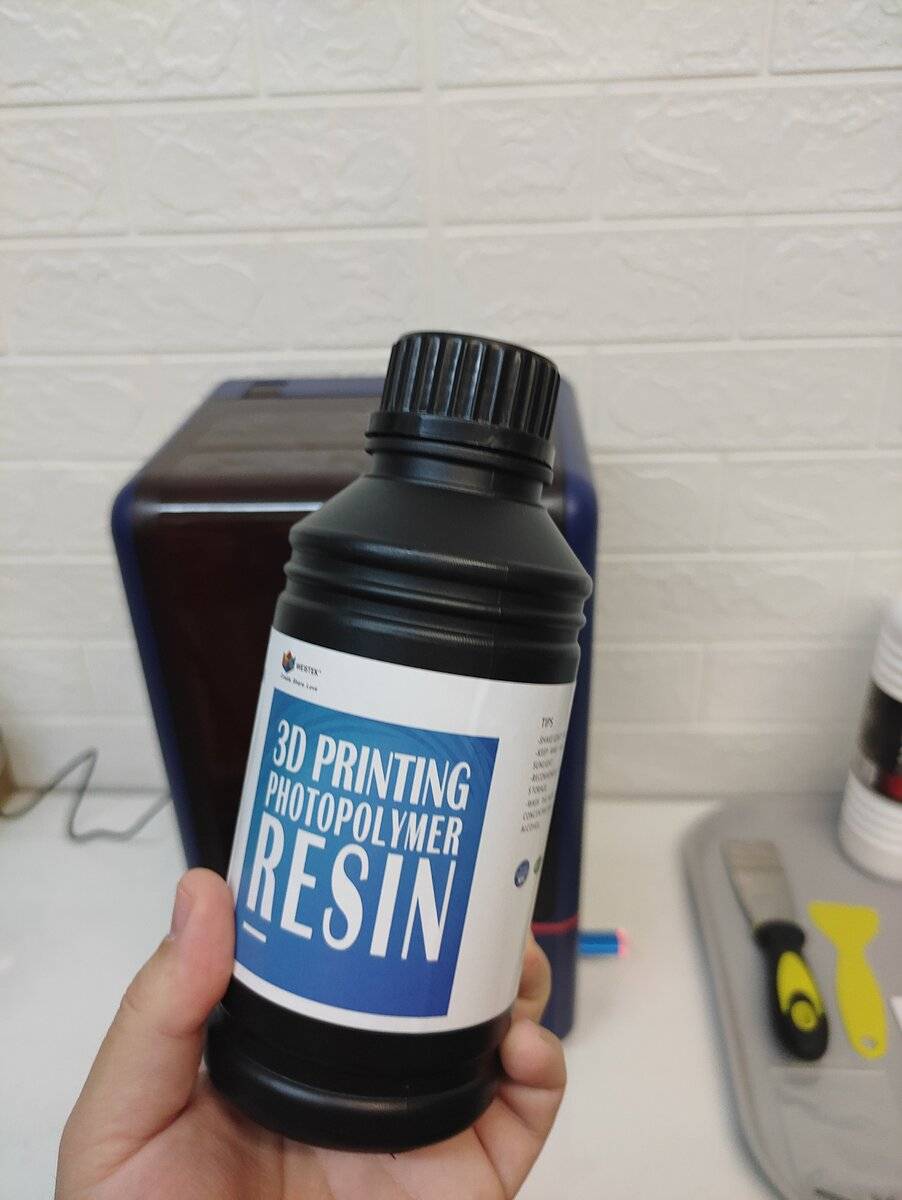

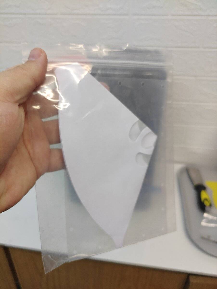

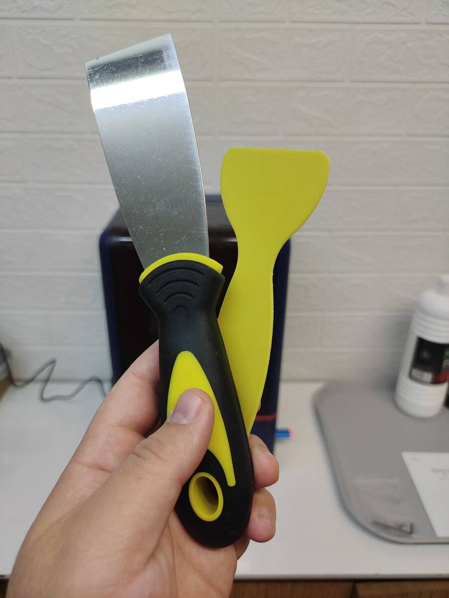

La impresora, 500gr de resina blanca, una espátula metálica, otra plástica, 1 FEP de repuesto, una llave Allen, 3 tornillos de repuesto, un manual de usuario, un cargador (de UK, me devolvieron 5€ para comprar un adaptador), 2 filtros para la resina (como los de pintura), un pincho USB de 4GB.

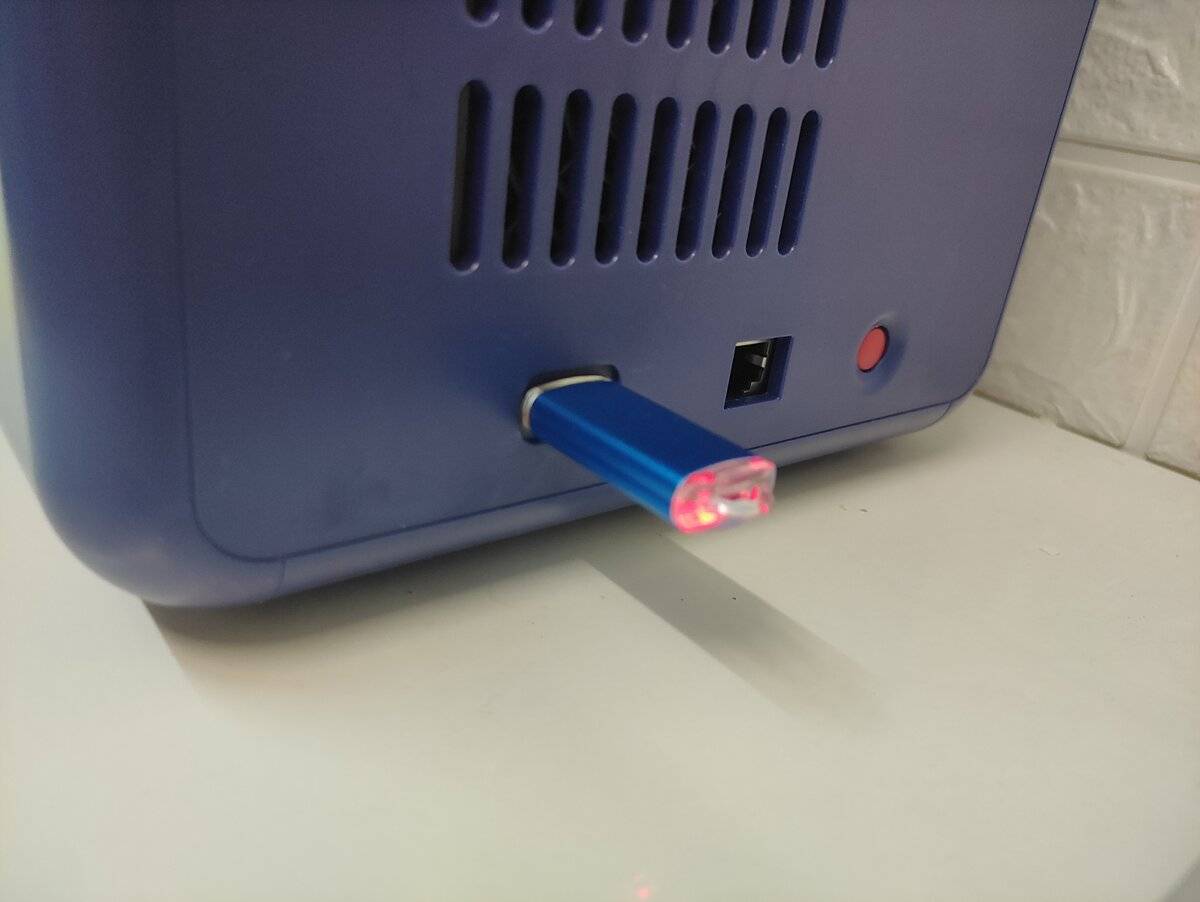

Del lado derecho tenemos el puerto USB donde conectamos el pincho con lo que queramos imprimir o las actualizaciones del firmware. También del mismo lado tenemos el botón de encendido y un puerto de red RJ45 para imprimir mediante red - un detalle interesante si no queremos estar conectando y desconectando un pendrive.
