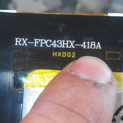

Si te fijas en la parte de atrás de la pantalla tiene que poner algo así
En este caso si la pantalla que compro tiene el 418A no habría problema bastaría con instalarla porque coincide la que e quitado con la nueva.
Si por el contrario la nueva tiene otra terminación seria necesario reemplazar el driver
Enviado desde mi N9500 usando Tapatalk
Ok gracias, parece que la pantalla de la foto , coincide con la mia, pero sabiendo como se las gastan los chinos, en caso de que me enviaran otra, ¿sería muy dificil la configuración?
