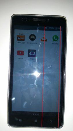

Hol a todos, me ha pasado algo realmente raro. Parte de la pantalla ha dejado de funcionar, es extraño, porque guardé el movil y cuando volví a sacarlo, ya había dejado de funcionar. En la foto he señalado la zona donde no funciona. Lo extraño es que hay como 1mm por la parte derecha en la que sí sigue funcionando. ¿Qué ha podido ser? No tiene ninguna marca, ni aparentemente ha sufrido ningún impacto.
Quieres decir que en esa zona la pantalla no responde al tacto?
Eso puede ser debido a un exceso de presión encima de la pantalla al sentarse y tenerlo atrás o algo.parecido. eso tiene que ir al sat seguro
Pues ni idea, yo creo que también va a tener que ir al sat, compré el limón por la conjunta, el sat estaba en madrid? a ver si @Cancerbero13 lo sabe.
por cierto llevo la ROM AOSP 2.1 pero dudo que sea por software ...
uiiii la pantalla, a mi me tiene loco. Ya lo he comentado varias veces. Fue de menos a mas.

Se volvio loco el movil, al entrar en recovery el que es tactil, el solo selecciono opciones, y me fastidio todo, dejando el movil bloqueado.
Instale rom por medio de flashtool y he estado con el un par de dias y esa rom y ningun problema, desde ayer con cambio de rom (otra vez a AOSP) me ha vuelto a fallar esporadicamente, este finde le metere tralla para ver si sigue fallando. Pero la rom no es porque me fallo con otras roms.
hola, el sat está en fuenlabrada ( Madrid ), en la C/ castilla la nueva 36 ( todopad ) telf. 912.271.784 lo miré cuando empezó la conjunta, espero te lo solucionen...saludos.
Iba a gestionar lo del SAT. Y te cuento.
Nos iremos informando.
Pues no sé qué solución podremos encontrar. ¿Sabes cuál es el SAT para ponerme en contacto con ellos?
Hable con @Cancerbero13 pero como de momento se soluciono, pues lo he dejado a la espera...., a alguien mas creo que le pasaba algo similar. A cancerbero mismamente, pero era momentos muy puntuales. Pero a ti es permanentemente? a mi ya te digo es de repente, estoy bien y se fastidia, viene y se va el problema. Pero fue a peor, hasta el punto que se volvia loco y el solo seleccionaba cosas.
