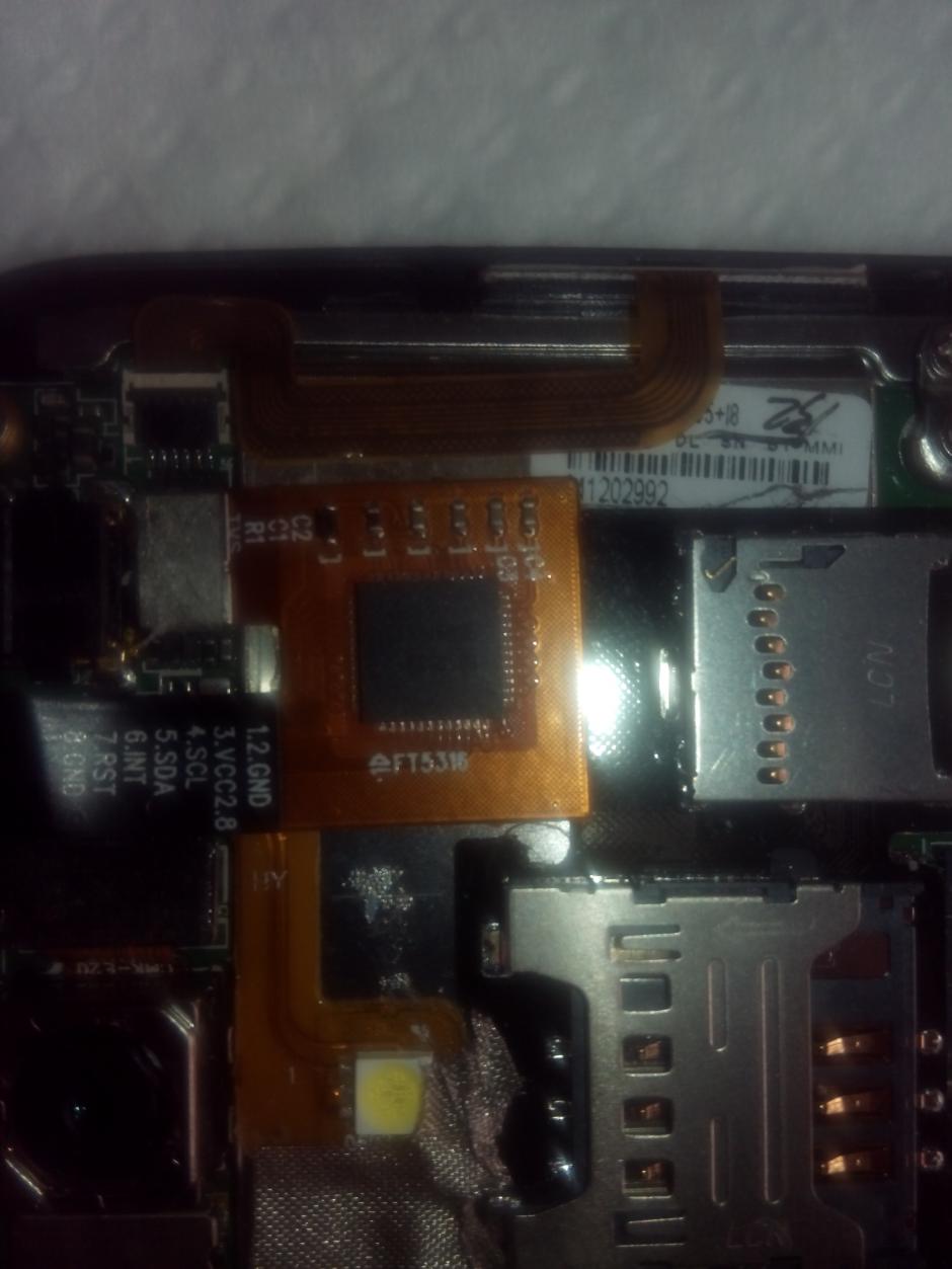

Este modelo esta dando un monton de problemas , posible solucion que se le soluciono a un amigo :
este chip, no conecta bien , tienes que ponerle algo para que haga presion tanto en el conector como al chip , una espuma o goma de no mas de 2/3mm ademas de algun tipo de cinta o celo que lo sujete
este es del modelo H9500+ no se si sera igual al h9500 normal
hola, yo he tenido un problema similar: primero no hacia nada, ni cargaba la bateria solo se encendia el led al estar conectado al cargador sin bateria. He flasheado la ROM original y se escuchaba el sonido al encender y luego funcionaban los botones pero la pantalla seguia negra. He desmontado el telefono y he ajustado todos los conectores y he apretdo bien todos los tornillos.
Lo acabo de encender y funciona. Creo que el problema ha debido de ser con la grafica al desconectarse la pantalla. El chip que dice gusman126 es el tactil.
Lo digo por si alguien le pasa lo mismo y no lo puede solucuonar, es muy raro que se "funda" la retroiluminacion de la pantalla.
