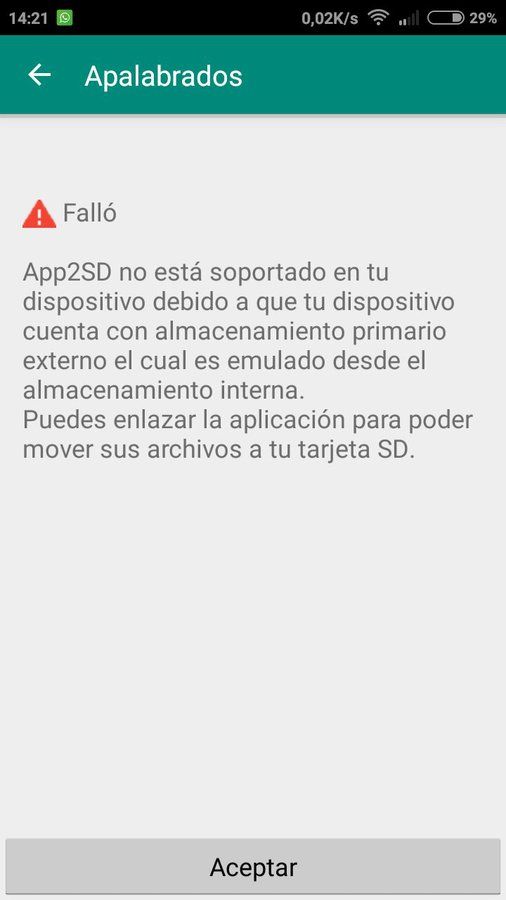

Resultado: mismo error de siempre y no me deja mover app a la sd, solo crear enlaces (que por cierto, no se muy bien que significa o que hace eso de "crear enlaces"). Pngo captura del error o aviso:

Enlaza las aplicaciones. Eso hace que el móvil piense que están en la memoria principal, cuando en realidad están en la tarjeta sd. La otra opción parece que no la soporta tu teléfono.
Vale. Dos cosas. Por que mi teléfono no soporta la opción de mover la app a la sd? Y por otro lado, consigo mi objetivo de ganar espacio en la memoria interna enlazando a la sd, y de ese modo poder instalar mas app? Creo que sigo teniendo el mismo espacio libre en la interna.
1ª Ni idea. Es lo que te pone en la imagen. No sé ni cuál es tu teléfono y esa app (link2sd) hace al menos tres años que no la uso.
2º Sí ganas más espacio, pero con determinadas aplicaciones. Cuando en un móvil pasas la aplicación a la tarjeta sd siempre se queda algo en la memoria interna.
