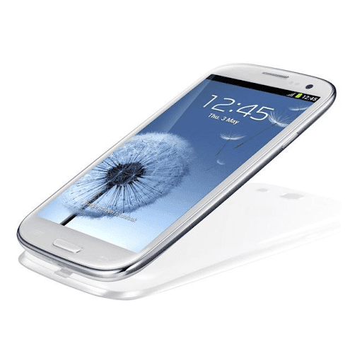

Buenas noches, soy un nuevo usuario de un movil dual sim de chinolandia, y por lo tanto nuevo por aqui que me ha costado encontrar esto toda la tarde pero ya he llegado
A ver si me podeis sacar de dudas que en tema de rooteos y roms y todo eso mas o menos me manejo pero es que no consigo saber con seguridad cual es mi telefono
Os pongo lo que me pone en el telefono y me confirmais si puede ser:
MODEL: GT-N9300+
SSN: -9300+GSMH
y detras de la tapa de la carcasa lo mismo, N9300+
Entonces necesito saber si estoy en el hilo correcto, porque he visto otro que es FeiTeng N9300+ mtk6577, entonces estoy hecho un lio, porque lo quiero rootear y no exactamente que modelo tengo y no la quiero armar ya de primeras jeje
Si me lo podeis confirmar os lo agradeceria
Gracias!

pasame el link de donde lo compraste para ver el modelo exacto... pero de primeras no es el b92m .. por lo tanto de este tuto poco podras sacar a priori, pues de primeras te digo que no le hagas nada para evitar problemas.

Re: Pasos a seguir para Rootear+CWM+CustomsROMS+ borrar apps chinas+problemas de GPS
mira te pongo lo que puedo ya que no está en la pagina:
GALAXY S3 i9300T LCD 4,7" DUAL CORE 1GHz ANDROID 4.0 WIFI GPS 3G 8MP DUAL SIM

Pasos a seguir para Rootear+CWM+CustomsROMS+ borrar apps chinas+problemas de GPS B92M lh3-googleusercontent-com__uoc6jl4rala_um26pwvqy0i_aaaaaaaaae4_7nvtuopk1co_s512_clon_2520s3-png.167646
Pasos a seguir para Rootear+CWM+CustomsROMS+ borrar apps chinas+problemas de GPS B92M lh4-googleusercontent-com__yjuy7pq_gtw_um26od9_c5i_aaaaaaaaaes_vfissic7fwc_s333_regerg-jpg.167647

A ver si me podeis decir algo porque me estoy volviendo loco, por cierto la foto que sale el telefono de frente no es exactamente, ya que la camara frontal la tengo al otro lado. Los botones de encendido y volumen estan los dos al mismo lado

Pues no se que modelo exacto es el tuyo compañero. A ver si alguien que sepa o lo tenga te dice algo. De todas formas te digo que el tuto de los 2.5gb+root+cwm no lo hagas pues se te hara brick casi seguro. Tampoco instales las modrom pues no creo que sean iguales el b92m y ese. A ver si tienes suerte.

Ya esta ya lo he encontrado jeje, anda que no me ha costado. No es este como bien dices, es el otro, el feiteng n9300+mtk6577
gracias por la ayuda
