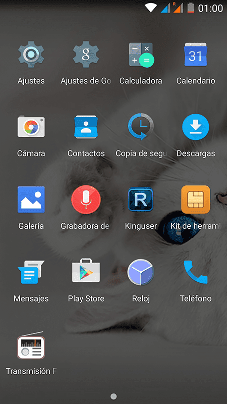

- Bugs corregidos por culpa de algún archivo corrupto
- Agregado ES Explorador de archivos en Aroma
- Agregado MTGPS en Aroma
- Cambiadas las opciones en Aroma para el GPS (GPS.conf para antena vieja y para antena nueva, a elegir)
- Actualizado Google Calendar
- Actualizado Teclado de Google
- Actualizados Servicios de Google
- Actualizado Play Store

Pekk3nDroid 2.5
- Nuevos iconos Lollipop en las apps
- Nuevos iconos en el menú de ajustes
- Nuevos iconos en el panel de opciones rapidas
- Nuevos iconos en la barra de notificaciones
- Nuevo calendario Lollipop
- Actualizado teclado Lollipop (Temas material design en ajustes avanzados del teclado)
- Eliminado Autoclear
- Eliminado MTKTweaker
- Añadido Mobileuncletools y Viper4Android en Aroma

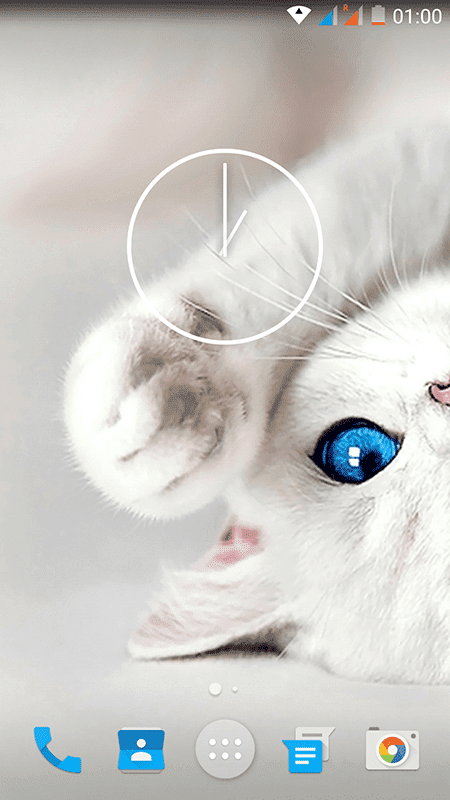

Buenas, aquí os dejo un pequeño mod de la rom V4 de Marsapa, a mi gusto parte de una base bastante buena, pero tiende a ofrecer roms bastante cargadas... Ha sacado una V5 que a mi me va FATAL, y voy a tratar de continuar y "evolucionar" esta versión. Por el momento le he quitado unos 200mb de peso en apps que traía integradas, algún cambio en la interfaz y pequeños detalles en el rendimiento. Cuando tenga un tiempo pondré el changelog, que ahora no son horas... Los usuarios @TRANG y @jaucar la han probado con resultados positivos.
Está rooteada, pero ya se sabe que existe el problema de que si se quiere el root completo (escribir en system) se estropea la conexión USB clásica y hay que conectarlo como dispositivo multimedia MTP (tampoco supone mayor problema). Quien quiera recuperar el USB clásico, tras instalar la rom debe instalar el kernel stock a través de recovery igual que la rom.
