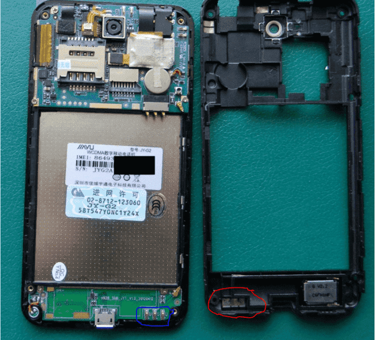

Pérdida de cobertura de la tarjeta sim que no tiene datos cobertura-png.33304
Yo ya he conseguido arreglar el problema de la cobertura, he tenido que quitar los 4 tornillos de las esquinas y levantar unas pestañas metiendo un trocito de papel para que hiciera mejor contacto y ahora la cobertura esta practicamente a tope.
Pérdida de cobertura de la tarjeta sim que no tiene datos attachment-php-attachmentid-12184-d-1363372729-thumb-1-jpg.167931
Pérdida de cobertura de la tarjeta sim que no tiene datos attachment-php-attachmentid-12185-d-1363372733-thumb-1-jpg.167932
Pérdida de cobertura de la tarjeta sim que no tiene datos attachment-php-attachmentid-12186-d-1363372736-thumb-1-jpg.167933
En esta ultima foto se ve que han puesto un poco de estaño en cada pestañita, yo en mi caso doble un trocito de papel y se lo puse detras para que quedaran mas levantadas e hicieran mejor contacto al cerrar la tapa, a mi me lo ha solucionado, saludos
El papel lo he metido debajo de las pestañas del circulo rojo para que al levantarse un poco hagan mejor contacto con las del circulo azul.
Me pasa lo mismo con la cobertura, tendo dos telefonos y en uno va perfecta, pero en el otro...... Por lo que me voy a animar a abrirlo, a ver si no lo rompo.
En la foto que adjuntáis, la conexion de la antena ¿donde está?, en el número 2 o en el tres?, ¿que significan las rayas verdes??

Me alegro de que lo hayais solucionado, la información la saque de fc (nure) que a su vez la sacó de un foro ruso, yo tambien tenia miedo por si me cargaba la carcasa intermedia pero haciendo un poco de presión por los lados con un destornillador finito sale bastante bien, el sistema es por presión igual que la tapa trasera, desde que lo hice no he vuelto a tener el incordioso mensaje "el acceso restringuido se ha modificado" que saltaba cada vez que se quedaba sin cobertura que era el 80% de las veces dentro de cualquier edificio, saludos.
Y a nure esta informacion se la enseñó otro compañero(incluido el link al foro ruso, solo hay que leer), al final la cuestion es que el problema se solucionó de una manera facil, imagina a todos los que estais teniendo estos problemas de cobertura, teniendo que mandar el movil a china! la que se arma es gorda.
PD: Solo por si acaso, sacaisteis fotos del movil abierto y con la ñapa hecha? que en las fotos no se ve muy bien donde hay hueco para meter un papel o algo.

Hola, el papel se coloca en la pieza de la derecha, en la parte superior (2 contactos) e inferior (3 contactos). Se levanta el circuito impreso flexible con cuidado y debajo de este se introduce un trocito de papel con el suficiente grosor para que levante el circuito impreso y haga un buen contacto con los pines del circuito impreso de la pieza izquierda.
Escrito parece algo complicado, pero una vez manos a la obra, es sencillisimo.

no hice fotos, pero a mi con la explicación me fue suficiente. lo más peliagudo fue quitar la carcasa interna, daba un poco de miedo cargarse algo. hay que hacerlo con decisión, quitas los 4 tornillos, y luego poco a poco empiezas por un punto y das toda la vuelta hasta que la quitas.
el papel doblado lo puse debajo de la pestaña inferior, según la imagen el número 3. donde la cerilla, en el lado derecho. en la tercera foto en lugar de poner papel pusieron estaño fundido. a mi con el papel me sirvió, levanta la pestaña y así hace mejor contacto.
