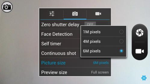

Tengo un Cubot GT99 pero la camera no me deja hacer fotos con más de 6 Mpx (arquivo adjunto).
Sin embargo, Antutu me dice que la camera es de 13 Mpx, y con la app Camera JB+ puedo hacer fotos de 8Mpx.
A alguno vos ha pasado esto?
Muchas gracias

@permides, en la foto que colgaste, justo en ese menu en el que estas, debajo de la opcion de la resolucion, hay otra que te pone "Preview size" que esta de fabrica puesta como "Full size".
Si la cambias a "4:3" te dejara poner 8 y 12Mpx.
Justo eso sorrilla, muchas gracias! Ya pensaba que me habían enviado alguna versión antigua con 6 Mpx de camera! :tonguewink:acman:
