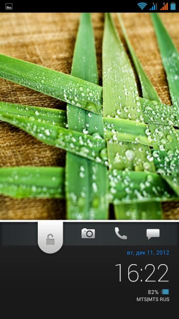

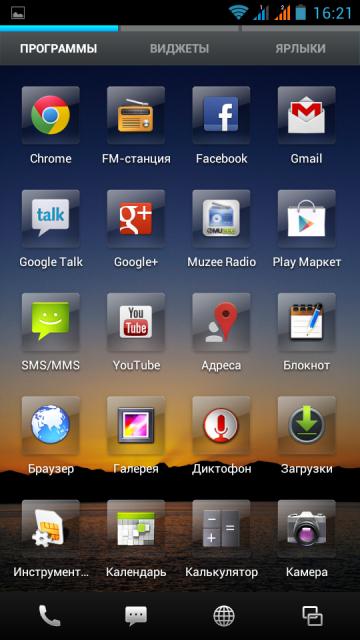

Otra mas que he visto por hay.
Dicen que es de LUJO para el Newman N1. "Yo tadavia NO la he provado".
Video: http://www.youtube.com/watch?feature=player_embedded&v=irl-B-A1t6g
Descarga: http://narod.ru/disk/64418424001.d07fccc7efc599a6617bf722cc2990b3/custom.zip.html
Meter el codigo y darle al boton de abajo de color verde.
Tamaño:
<dd class="size" style="margin: 0px 0.3em 0px 0px; float: left; color: rgb(0, 0, 0); font-family: Arial, sans-serif;">274.70 MB
Screenshot_2012-12-11-16-21-50.jpg Screenshot_2012-12-11-16-22-04.jpg </dd>

Para yo aclararme, estamos hablando de la LewaOS? esta en castellano?
Ya hemos hablado mucho de la update5, un poco de la LewaRus, así pues esta es la LewaOS u otra?
La rom se ve chulísima.
Gracias
Re: Otra mas que he visto por hay.
No la he probado, cuando la instale te digo, ahora mismo salgo pa una Zambomba, jijii.
En teoria es otra distinta a las anteriores creo. Segun pone: Sharp Feel UX
El video es alucinante.
