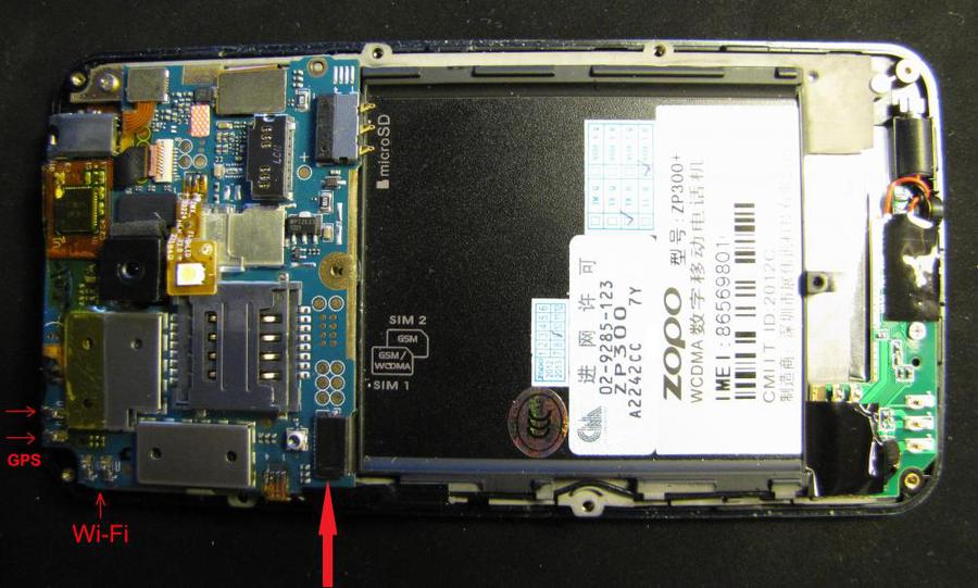

Problema con altavoz del auricular attachment-php-attachmentid-7222-d-1355125270-jpg.175339
Esta es la faja que alimenta la parte baja del teléfono en el zp300+. Supongo que no varíe mucho su posición en vuestro modelo. Si se ha movido o salido de su posición no envía alimentación a toda la parte inferior.
El papel albal ... conductor ... Malo, malo.
Un saludo

#5
Ese cable es el que conecta la antena gsm con la placa. No es ese.
Lo que te digo es una faja plana de casi 1 cm. Pon una foto de el desmontado y te digo. En algun modelo, como el B92M, esa faja conecta por debajo con la placa.

#7
No lo aprecio bien en las fotos, pero esta claro que arriba no lo tienes.
Tiene que ser lo que dices que esta debajo. Abre la conexion. Suele ser una pestaña de presion. Metes bien la faja y vuelves a cerrar la pestaña.
Luego sigue la faja hasta ver donde conecta en la placa de la zona baja, donde esta el usb, altavoz, etc. Mira que este bien conectada. En esta parte creo que sera una conexion por pines.

#8
Vale. He pillado el ordenador y me he ido al foro ruso.
http://www.subirimagenes.com/fotos-img20130911175112-8614877.html
Esta conexion que está debajo se inserta con esta otra situada en la placa. Está debajo de ella y en esta foto sale a la derecha, abajo, en negro. Hay que presionar bien la placa para que haga contacto.
[Imagen Externa Rota]:http://forum.china-iphone.ru/download/file.php?id=56797
Pero aún así, todo esto va conectado a la parte baja del teléfono y quizá el problema está allí en vez de arriba. ¿Donde? Eso lo tienes que ver tú, porque en el foro ruso no han desmontado esa parte.
[Imagen Externa Rota]:http://forum.china-iphone.ru/download/file.php?id=56800

No se @velecin. Pero esto al fin y al cabo es electricidad.
La placa base de arriba alimenta la placa base de abajo (la que tiene el USB) mediante una faja de conexión.
La conexión de arriba es la que me has puesto con las ultima fotos. La conexión de abajo (¿cuál es?) está en la placa base de abajo, quizá por debajo de ella.
Suponiendo que no se ha roto la faja, el problema tiene que estar en un mal contacto en alguna de estas dos conexiones.
