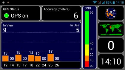

Nop.
Nunca me ha enganchao. Lo máximo que he conseguio es esto:
Entonces no es problema de hardware, aunque por lo que veo no te coge mucha señal... Si eso ocurre en todos sitios .. Puede ser que la antena no este del todo bien al 100%, presuponiendo que has echo todas las modificaciones de software.
