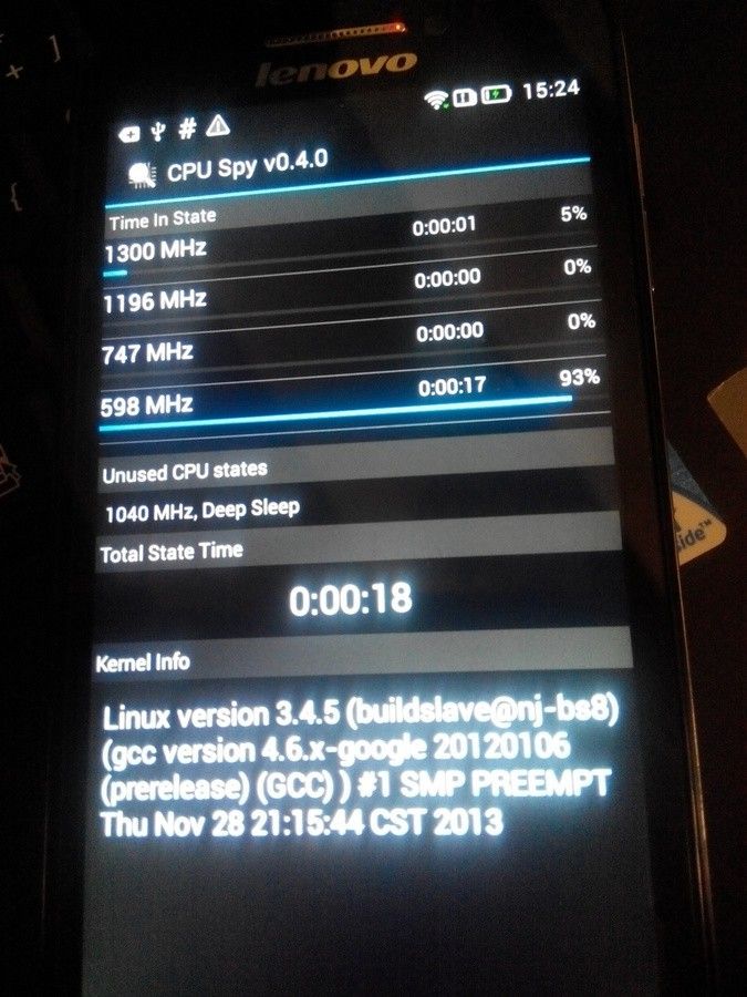

Os dejo una imagen con la app. cpu spy.
Veis algo llamativo? A mi la verdad esos valores no los entiendo muy bien.

Solo se ve algo cuando te ha pasado esa descarga. Es decir, tienes que cargarle, resetear los valores de la app, y cuando veas que se descarga muy rapido, mirar esa app.
