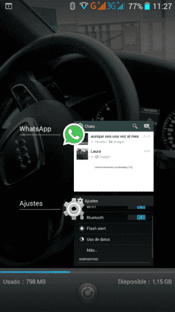

Buenas, tengo un problema que cuando le doy al botón de cerrar aplicaciones, adjunto foto, se me queda cerrado el whatsapp de forma permanente y no me llegan notificaciones hasta q no entro en la app....
Alguien sabe q app es la del botón para deshabilitarla?
Gracias.
Enviado P3000s
Exacto, eso es lo q hay q hacer. Lo que quiero es no tenerlo que hacer cada vez q cierro las aplicaciones.
Un saludo.
Enviado P3000s
Un saludo.
Enviado P3000s
Busca informacion en el foro. Yo aporte la solucion al tema de las notificaciones. Es tan facil como convertir whatsapp a aplicacion del sistema con titanium o link2sd. Ya veras como se soluciona.
