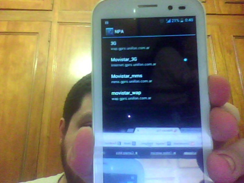

Bueno efectivamente lo eh hecho todo y aun me figura la "E"
Dejo la foto para que vean que eh puesto las 3 configuracion que figuran en las respuestas que me han dado aqui y la del ultimo link de movistar tambien!,
en cualquiera que ponga me aparece la "E" y no la "H" o "3G"...
Tambien deveria aclarar por algo que eh leido en otro lugar; que en la parte de
"modo de red" tengo que tenerlo en "gsm/wcdma (modo automatico)", ya que si lo pongo en "solo wcdma"
no levanta nada de señal directamente!.
No sabria que mas hacer, mas que preguntarles que estoy haciendo mal. Nuevamente gracias!!!
