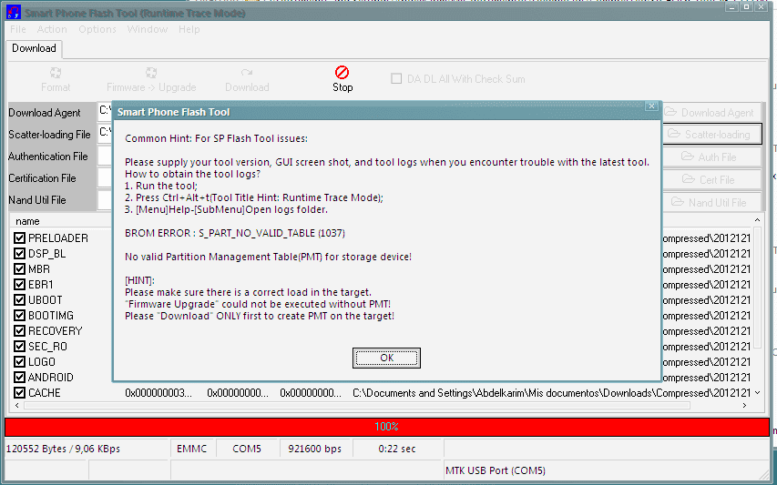

PD4: Nuevo error que ha salido, he descargado la rom stock de nuevo e intenté instalarla y esto es lo que me lanza
PD5: ¡¡¡HE CONSEGUIDO ENCENDER EL MÓVIL!!! Pero hay un problema, se ve blanca la pantalla y funciona correctamente, pensé que era un error de rom, probé la anterior y tampoco se ve nada, creo que es algo de dentro, ¿puede ser que haya tocado algo que no debía?
Estos son los errores que lanza:
Download:
Upgrade Firmware:
Por favor ayudadme, a ver si puede pasar @eduardomo por aquí o alguien, que estoy asustado

Este es el segundo error que obtengo, el primero con download y este con upgrade firmware
