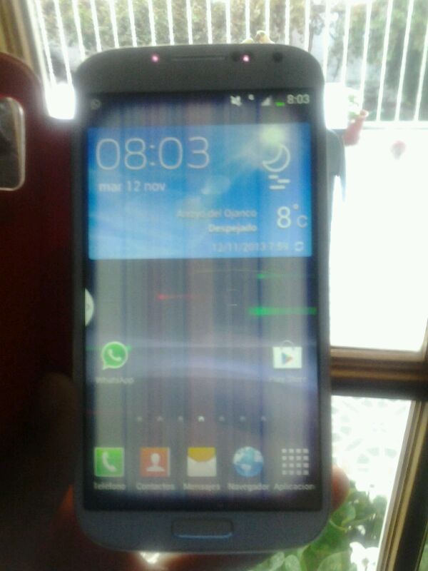

Muy buenas, tengo un HDC Legend y tengo unos problemas que me gustaría que me ayudasen a resolver.

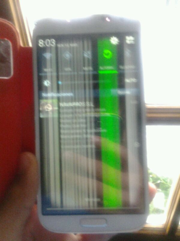

1º El otro día, se me resbaló de las manos y cayó en plancha por la cara de la pantalla (sin funda); no se ha rajado, solo que se ven muchas rayas de colores, depende en que aplicación esté o en el menú principal, se ven más rayas o menos. Por ejemplo, si estoy en la barra de notificaciones, y tengo la autorrotación activada, el botón de la autorrotación es verde, pues se ve una raya verde hacia abajo. Pienso que se le ha roto el LCD. Y si estoy 10 minutos en la pantalla principal por ejemplo, empiezan a desaparecer rayas pero se ve todo borroso. (he probado con wipes y nada)

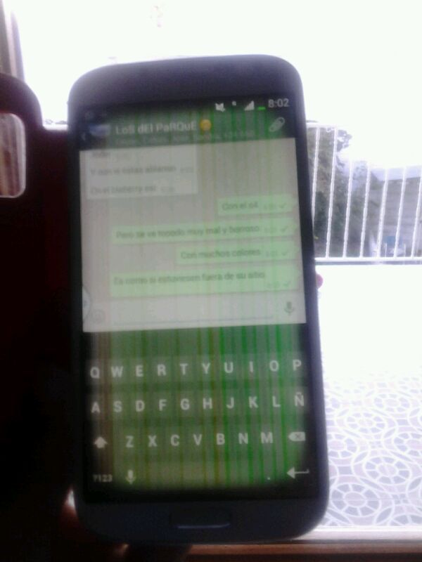

(os dejo unas capturas de lo de la pantalla :wink: )

Creo que manejamos dos posibilidades:
1- la que tu dices, que se haya agrietado el lcd (aunque si se hubiese agrietado o roto, creo que se veria mas mezclado todo, no en lienas rectas).
2- puede que se haya desencajado un poco el lcd y no haga contacto como debe (que la faja de conexion se haya soltado, pero no del todo... De ahi que tu interlocutor oiga ruidos o interferencias).
Solo hay una manera de saberlo y es abriendolo y comprobarlo si, efectivamente, se ha agrietado el lcd o, simplemente, se ha soltado un poco la faja de conexion.
