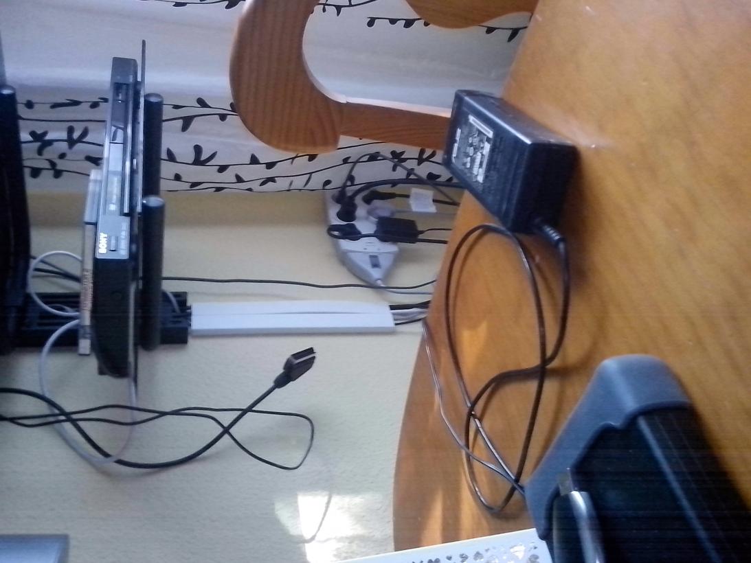

pues eso cuando hago una foto o un video se ve unas rayas de arriba a abajo,le he cambiado la rom y sigue igual, sobre todo cuando hay mucha claridad.
fijaros en el margen izquierdo
fijaros en la parte de abajo, al subirla se ha doblado, deciros que no me lo hace siempre. una pregunta ¿ pude que sea tipo interferencias por tener el altavoz tan cerca? muchas gracias
Mas bien podria see lo del conector (o zócalo) del sensor flojo y que con las vibraciones o golpes haga o no buen contacto.
Eso lo sabrás si cuando falla le das un golpecito ¡golpecito! en el sensor y repites la foto.
