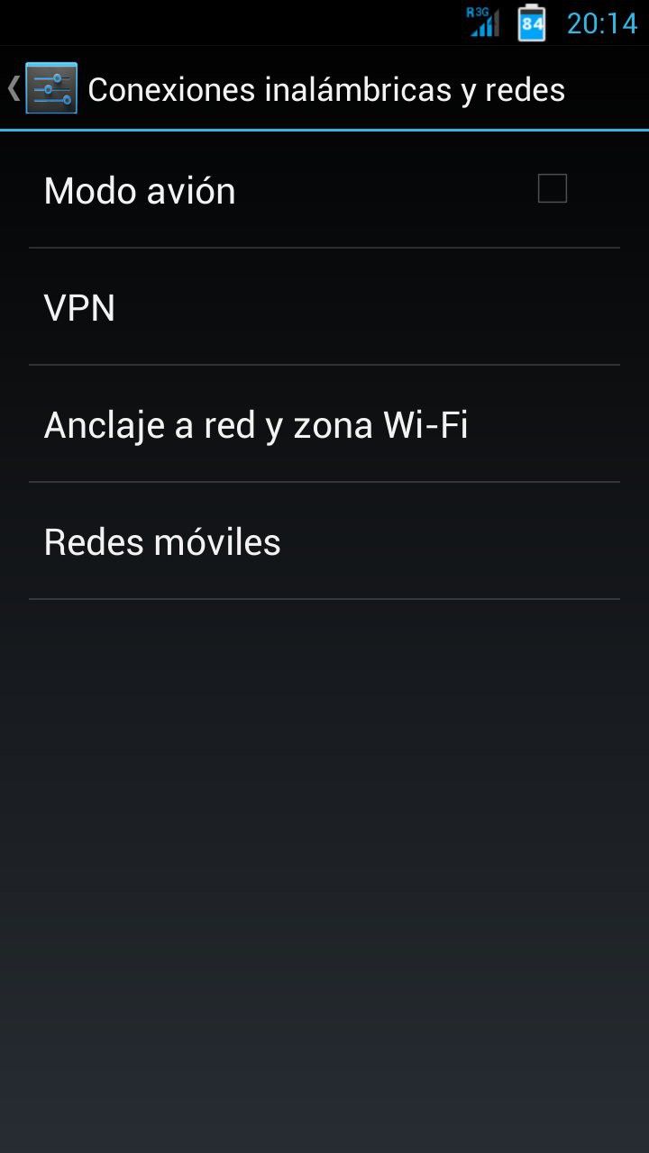

En la 4.1.2 no encuentro esa opción. ¿Alguien sabe donde esta?

Estoy igual que el compañero, dinos donde encuentras esa opción por que a mi no me sale. :frown:
Ademas compi, si no me equivoco esa opción lo que hace es activar el 2G para navegar a baja velocidad, iluminanos un poco compi.

Pues como puedes ver en la foto compañero a mi no me sale esa opción.. tengo el 4.1.2 JB
Enviado desde mi JY-G3 usando Tapatalk 2
