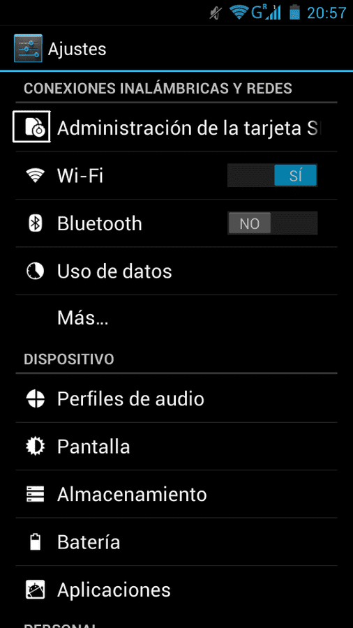

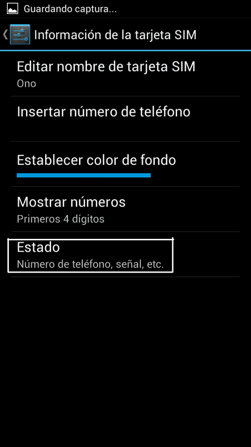

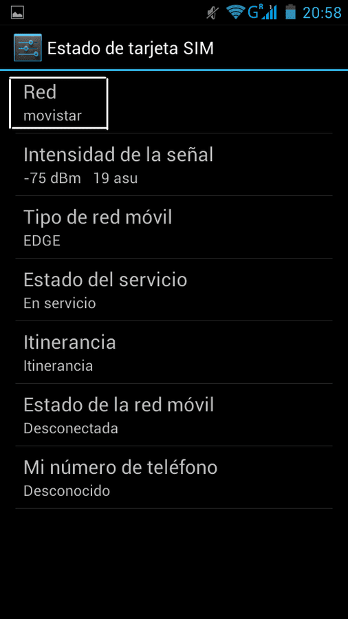

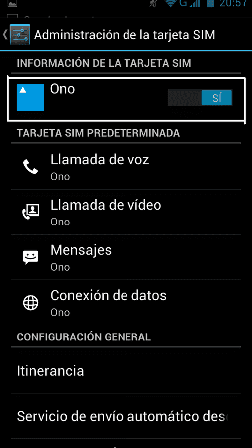

                Para saber a qué red está conectado el móvil puedes seguir estos pasos:
                Entra en ajustes.
                Administración de la tarjeta sim
                oi48.tinypic.com_fjnr4h.
                oi46.tinypic.com_sey2og.
                oi49.tinypic.com_2v9975u.
                oi49.tinypic.com_2akb3as.
                Podrás ver la red
