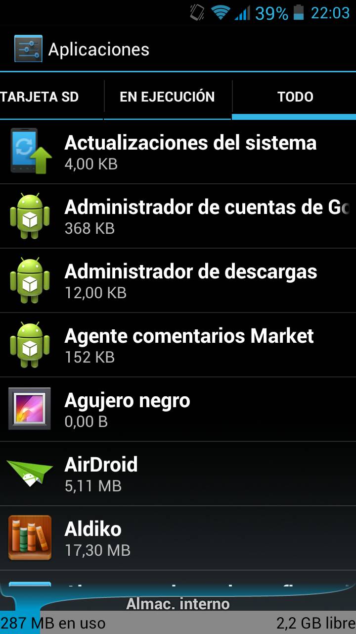

            Te comento. Yo hice un backup con el recovery y después instalé la lewa, la que y restaure el backup. Y después le metí un zip con el recovery que encontré aquí en el foro que era para ampliar el espacio interno del móvil para app..... y yo creo que es desde entonces cuando sólo marca 512 mb....
            Uso la oficial 4.0. Que para mi gusto es la que mejor va de todas. Había pensado meter la oficial de nuevo pero con el sp flash tools desde cero.....
            Porque desde el recovery tanto con la lewa como recuperando el backup me marca 512 mb....
            Mirad os adjunto unas imágenes....
            Esta es de como se quedó la memoria interna para app después de flashear el archivo que vi en el foro.... se queda en 2,5 GB para apps... una pasada

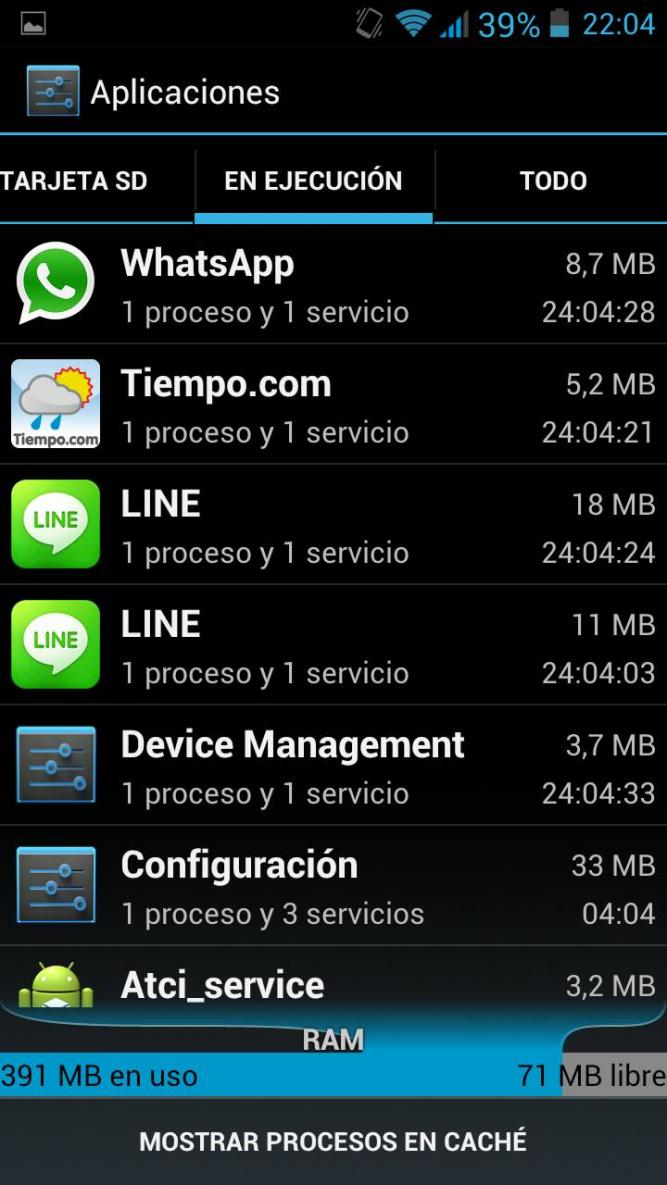

            Y esta segunda imagen es para que veáis lo de la ram.....
